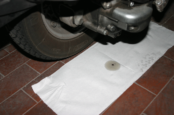

Oltre al testo del post precedente, aggiungo la foto qua sotto per farvi capire meglio e, spero, per avere qualche consiglio efficace.

Ciao,
ho un PX151 del 2003 (6000km). La Vespa non mi ha mai dato nessun problema e io la tengo come un gioiellino, almeno credo.
Ieri, dopo una settimana di inutilizzo, ho trovato una macchietta per terra, sotto il motore. Ho provato a pulire sotto il motore con uno straccetto e mi è rimasto sporco (oltre che della solita zozzeria nerofumo), anche di una goccia di olio chiara - insomma sembrava olio pulito, nuovo.
Da questo, penso non sia l'olio del cambio (quello dovrebbe essere, dopo circa 4000 km) abbastanza zozzo. Piuttosto, forse, quello del miscelatore.
Questo problema (non so se è veramente un problema) non mi era mai capitato: oggi l'ho lasciata tutto il giorno ferma in garage cono un panno bianco sotto e è rimasto candido - sul panno neanche una traccia di olio.
Forse, mi sono detto, è olio che viene da un qualche sfiato, che si è depositato e, con la calma di una settimana, ha trovato la sua strada lungo il motore fino al pavimento del mio garage.
Che può essere? Se è una minchiata, come vivamente spero sia, vi prego di tranquillizzarmi altrimenti datemi qualche dritta per capire che fare, perchè non mi passa per l'anticamera del cervello di portarla a nessun Piaggio Center della zona.
Grazie, ciao

sembra più benzina che olio, la macchia è molto chiara, sei sicuro che sia olio? hai provato a sentire che puzza fa, se fa puzza di benzina?
Per vedere da dove cade mettiti in un punto con luce e guarda da sotto con uno specchietto, cerca di ricostruire il percorso della perdita,, lì sotto finisce tutto quello che il motore perde da mille punti diversi, così non trovi la perdita, sai soltanto che c'├â┬¿.

La macchia penso sia di olio (adesso vado in garage a sniffarla) perchè si forma si e no una volta a settimana e non è volatile come la benzina (quella che vedi in foto ha un giorno). Ritengo pertanto che abbia a che vedere con l'unico posto dove c'è dell'olio pulito, ovvero il miscelatore o il suo serbatoio. Ma oltre a queste ardite supposizioni, non so che fare.
Con lo specchietto proverò, ma vista la frequenza veramente ridotta con cui si verifica il fenomeno, temo che non avrò nulla da osservare.
Suggerimenti?

Dunque, è olio buono. Dunque viene dal "complesso" miscelatore.
Un amico mi ha detto che a lui si era rotto il vetrino (spia) dell'olio e glielo sparacchiava sulla marmitta con grande spettacolo di puzzette e fumate. La mia questo non lo fa: lo piscia in sordina dove indicato dalla foto quindi, fosse per lei, si potrebbe grippare con la massima inconsapevolezza. Sempre questo mio amico mi dice che potrebbe essersi allentato il carburo, che dovrei stringere un pò di viti. Io, per non sapere ne leggere ne scrivere, non ho mai visto pisciare olio da un carburo ma tant'è, c'è sempre da imparare.
Avete idee/esperienze a riguardo? Quali viti dovrebbero essere strette?
Grazie per l'enorme pazienza e per il supporto nella lotta contro l'unto che acciacca la mia vespa e le piastrelle del garage dove, muta, riposa ormai da troppo tempo.
Bajaj

Non vorrei dire una cosa ovvia, ma non è che hai troppoolio nel cambio e, dopo averla usata questo ti fà un po' di pressione e ti esce dallo sfiato sopra la frizione? basta che inneschi, poi, l'olio non ha mica fretta. Quando fermi la vespa, le temperature salgono (non c'è + la ventilazione dinamica dei carter) e la tua Vespa ti fa il ruttino d'olio dallo sfiato che, con calma ti scende fino a quel pinto... prova a verificare il livello, hai 6000 km, dovresti aver fatto il tagliando, forse il conce ti ha messo un olio miscela nel cambio (per le vecchie PX era corretto) e tu ti stai facendo segono mentali per nulla. Sostituiscilo con un buon olio per ingranaggi e trasmissioni SAE 80W API GL4 meglio se lo trovi anche EP che ti salva un po' di più i denti a la crociera.
