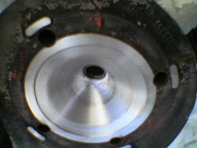

Il polini 208 corsa lunga è molto sensibile alla testata che utilizzi. Nel tempo ho provato le testate MMW, SCK, Worb5, con la guarnizione sotto la testata, e la Worb5 con squish già adattato per il corsalunga.
Il Worb5 con squish per corsalunga(2,5mm) è di gran lunga la migliore.
Per farti un esempio, tra la testata MMW con guarnizione sotto, e la Worb5 con squish per corsalunga la differenza che senti alla guida è paragonabile alla differenza che senti quando sostituisci un albero corsa standard con uno corsa lunga. Quindi differenza sensibile.

non ho ben capito come intendi i 2,5 mm di squish; la cosa mi interessa molto, questa testata l'ho fatta fare così giusto stamattina.

Ah, forse ho capito cosa intendi per 2,5 mm; il torniere mi diceva che per evitare la detonazione ci deve essere almeno 1 mm di distanza tra squish e cielo pistone, quindi se uno monta il corsa lunga "scava" altri 1,5 mm, che aggiunti al mm iniziale fanno 2,5.

Tieni presente che la mia testata è preparata per il Malossi e non per il Polini, che dovrebbe montare - se non erro - una testata praticamente uguale a quella di serie, un pò allargata per il maggiore diametro pistone.

si la testata che va meglio è proprio quella che hai indicato. La puoi trovare pure su SIP o direttamente da Worb5.
Non ti consiglio di farti fare la testata se non conosci perfettamente come lavora l'officina meccanica.
Si, è semplice. Metti l'albero corsa lunga, metti questa testata, REGOLI BENE L'accenzione (avrai una forte compressione sul kick, ma è normale che sia così), e vai.
