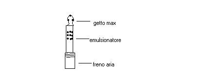

Il mio ├â┬¿ un P125X.Il getto del max con l├ó€Ôäóemulsionatore sono un corpo unico o sono due corpi distinti?In ques├ó€Ôäóultimo caso proprio non lo trovo.
SONO DUE CORPI DISTINTI! ops... il maiuscolo... :-)
quando lo smonti dal carburo, la parte filettata è il freno aria, immezzo c'è l'emulsionatore (quello con tutti i forellini) e sulla punta c'è il getto max. Lo vedi perchè sul fianco ha due fori diametralmente opposti, e in cima un foro centrale.
Possono essere un pò duri da separare, in caso prova con una pinza fine e un pò di "delicatezza".
Forse con lo schemino capisci meglio... fa n pò schifo ma credo che sia chiaro.
