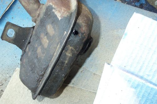

ben.reilly Inviato 30 Agosto 2005 Segnala Inviato 30 Agosto 2005 Ciao, la marmitta della 50 special anno 80 che sto restaurando presenta un piccolo buco del diametro di qualche millimetro nella parte inferiore; tale buco e' perfetto per cui credo sia stato fatto di proposito: ma e' normale che ci sia questo buco??????????? ho letto che la pulizia della marmitta si effettua con la soda caustica. ma non trrovo nulla sulla procedura: chi mi aiuta? 'azie.... Cita

ben.reilly Inviato 2 Settembre 2005 Autore Segnala Inviato 2 Settembre 2005 Grazie a tutti per i consigli, ecco la foto del buco: coem e' possibile? e' perfetto! che ci fa li'? marmitta marmitta marmitta marmitta marmitta marmitta Cita
ben.reilly Inviato 2 Settembre 2005 Autore Segnala Inviato 2 Settembre 2005 Grazie a tutti per i consigli, ecco la foto del buco: coem e' possibile? e' perfetto! che ci fa li'? Cita
-2IS- Inviato 2 Settembre 2005 Segnala Inviato 2 Settembre 2005 Quel buco è il classico buco che fanno i meccanici per sturare il tubicino di scarico. di solito forano in corrispondenza dello sbocco interno del tubo per avere la comodità di pulirlo dall'interno. Il buco solitamente non altera le prestazioni nè il rumore, in quanto è praticato nell'ultima camera. in compenso, infilando un cacciavite, ti permette di pulire proprio l'ultima camera o, se riesci a vederci dentro, di controllare la quantità di incrostazioni presenti. ciao Cita
