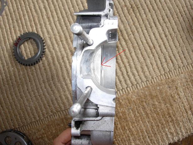

Geoturbo se non sbaglio il carter in prima foto, dove comincia il travaso laterale quel spigolo vivo dovrebbe essere tolto o sbaglio?

Ah Tigro hai ragione, non mi son mai posto questo problema...
Chiedo a tutti, migliora qualcosa arrotondando quello spigolo?!
