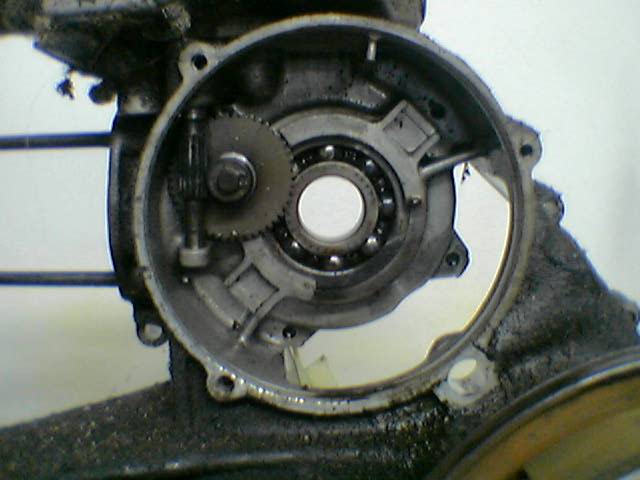

Ospite Inviato 6 Ottobre 2005 Segnala Inviato 6 Ottobre 2005 acqua calda + idropulitrice, anche acqua fredda; se resiste usa prodotti per la pulizia, come il FULCRON o similari. Se poi è impossibile togliere la morchia prova con pennello e nafta o pennello e benzina, ma sarai un inquinatore. Oppure lo porti direttamente in un autolavaggio e te lo fai lavare da loro. Occhio a non fare entrare acqua dallo scarico o dal carburatore. Io non li pulisco mai subito, perchè appena ripulito devo procedere allo smontaggio per lubrificare le parti che si sono bagnate, altrimenti rischio di buttare via il motore a causa della ruggine che si formerà. Cita

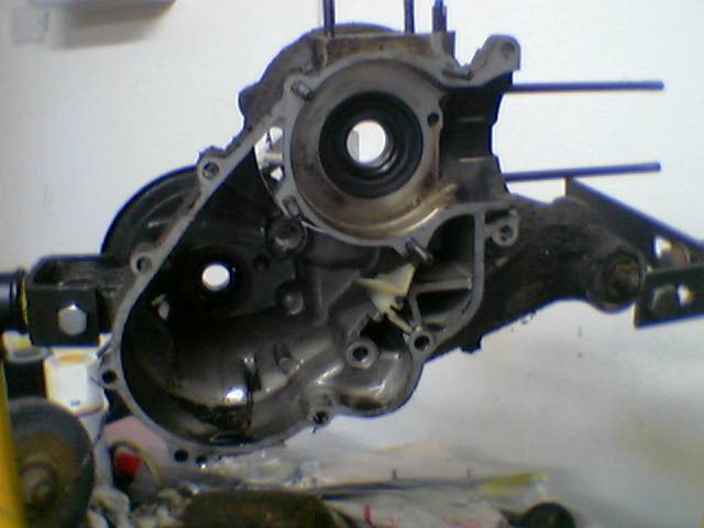

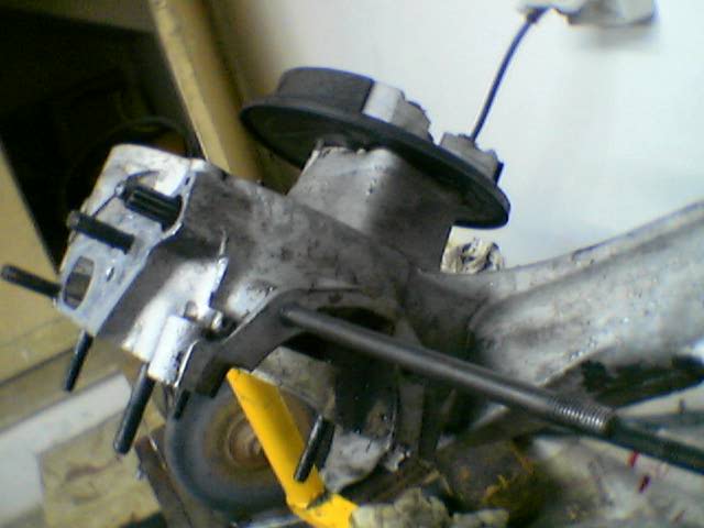

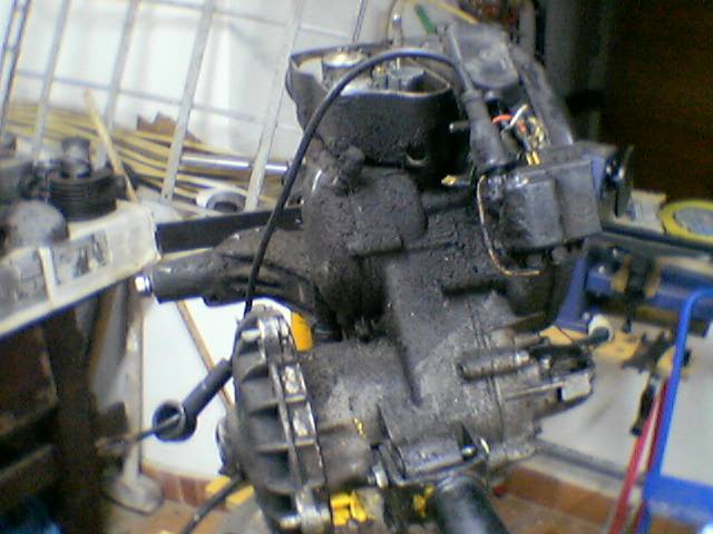

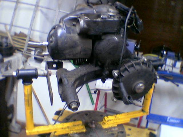

Ospite Inviato 6 Ottobre 2005 Segnala Inviato 6 Ottobre 2005 per darti un'idea ... ecco che smonto un motore SENZA lavarlo ... Cita

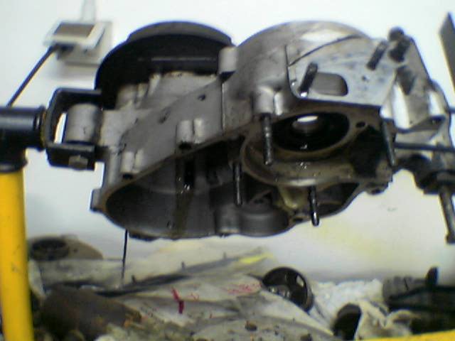

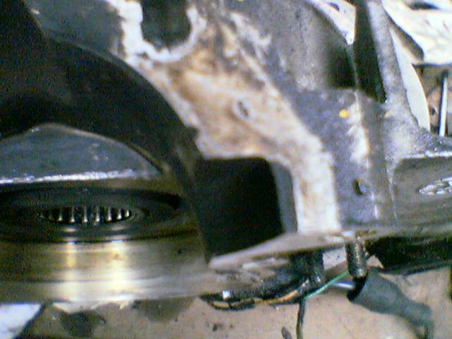

Ospite Inviato 6 Ottobre 2005 Segnala Inviato 6 Ottobre 2005 ... poi gli dò una passata con l'idropulitrice e lo rimetto sul supporto ... Cita
