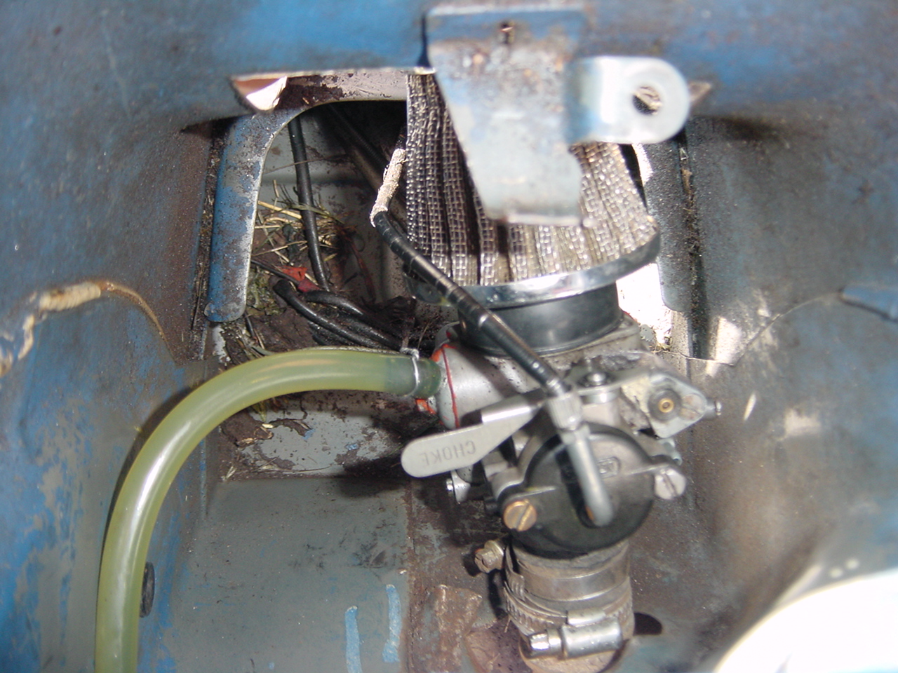

qualche anima pia potrebbe spiegarmi come mettere su il phbl su un collettore polini lamellare, o magari postare delle foto, perchè ho un po' di confusione per quanto riguarda attacchi rigidi o in gomma,maschio femmina....e nn riesco a capire le differenze tra i carb. e i collettori...
davide
e come sono fatti collettore e carburatore? io ho il collettore polini che è dritto e lungo un paio di cm, mentre il carburatore ha una piccola scalanatura sull'imbocco...
Mi dispiace, sono a corto di foto. Per la parte lunga e dritta un paio di cm intendi forse l' imbocco dove si attaccherebbe un carb tipo femmina, no?? Mentre per quanto riguarda il carb che ha una piccola scalanatura è normale, anche il mio ce l' ha!!!!

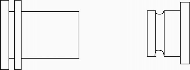

Ciao Dade
bè, dal tuo disegno risulta che il tuo phbl 24 è del tipo BS, ovvero per attacco elastico (per manicotto in gomma), mentre il collettore lamellare Polini è per carb di tipo AD, ovvero per attacco rigido.
Se non vuoi sostituire nè carb nè collettore l'unica soluzione è quella che ti ha consigliato ciospa qua sopra, l'ideale sarebbe invece di sostituire il collettore con uno sempre lamellare, ma per attacco elastico (li produce la Malossi).
