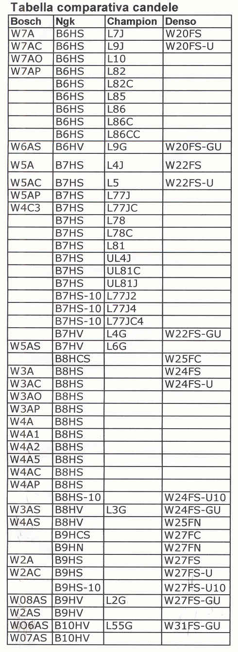

Si in Inglese ha questa definizione, che tradotta ina Italiano vuol dire "Elettrodo prominente" ovvero questo tipo di candela ha l'elettrodo piu lungo del normale, non usarla, puoi usare ad esempio quelle con la L ( tipo compatto ) ma preferibilmente on con la P, appena ho tempo di attaccare o scanner pubblico la pagina della NGK con tutti i dati per riconoscere che candela si ha per le mani.
