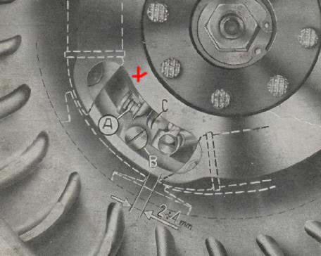

ma adesso ho qualche problema a regolare l'apertura. mi spiego, ho seguito la guida del palli (www.palli.it), ma c'è un fatto. Il volano della mia 50 (1966) ha l'apertura a fagiolo che non è proprio allineata alla posizione delle puntine.
In pratica rispetto all'apertura, le puntine risultano leggermente spostate verso il centro (più vicine all'albero insomma) e dunque mi è impossibile metterci dentro lo spessimetro attraverso l'apertura.
E' un fatto strano ? O è normale e c'è un sistema alternativo ?

e probabilmente non sbagliavo... o meglio il piatto delle bobine è in posizione corretta. ho verificato infatti anche su 1 altra vespa bella e funzionante, e la posizione è la stessa.
Esageravo però quando dicevo che mi era impossibile infilare dentro lo spessimetro, perchè la posizione è solo leggermente più interna; insomma è più o meno quella indicata dalla X nella figura che allego : non è sulla perpendicolare dell'apertra a fagiolo, ma leggermente più interna.
Insomma, questo rende le operazioni leggermente più complicate, ma non è cosa grave. Cosa grave è il fatto che proprio non riesco a capire come interpretare il disegno (che ho preso dal sito www.palli.it) e che dovrebbe essere una guida alla regolazione.
Mi sono reso conto innanzitutto che il supporto delle puntine ha un'asola che permette la regolazione, ma per aumentare (o diminuire) l'apertura in che senso devo spostarla ? Non so se mi sono spiegato.
Insomma, sono un po' confuso, soprattutto perchè mi hanno consigliato di cambiare anche... il condesatore :(

8) ciao marcOn3, sai non si puo' nascere imparati, e tu qui adesso ti cimenti con cose dove ci vuole almeno una piccola esperienza in materia, pero' se non desisti e hai pazienza ce la farai, ed e' difficile fare delle diagnosi o dare spiegazioni da lontano.
comunque per cambiare le puntine e il condensatore devi tirare intanto fuori il volano (lo sai fare?) poi vedrai che le puntine vengono fissate al carter e anche regolate da una vite, svitando questa vite le puntine sono libere dal carter,vi e' ancora un cavo da liberare che lo vedrai tu stesso e' collegato ad un altro cavo tramite una vitina, poi devi col saldatore per stagno riscaldando sulla vecchia saldatura alla sommita'del condensatore devi appunto disaldare il cavo che vi e'attaccato, il condensatore mi sembra che tenga tramite una vitina che svitandola e tirando il condensatore verso fuori deve uscire, fatto questo fai l'operazione di montaggio alcontrario,le puntine nuove non vanno per prima serrate, metti il volano dentro e lo fermi col dado solamente con le dita adesso gira il volano con la mano e vedi le puntine se aprono o meno, se si aprono intanto misura di quanto, le puntine se nuove l'apertura consigliata e'di 0,35mm. allora per regolare l'apertura delle puntine devi lavorare con 2 giraviti possibilmente di quelli fini perche' con uno molli o serri le puntine mentre con l'altro facendo pressione mi sembra a sul lato sinistro apri le puntine che appunto appena aperti alla misura giusta, allora le puoi serrare, questa operazione e' un po' difficile perche' deve essere eseguita tramite l'apertura sul volano, finita l'operazione prima che metti a moto non dimenticare di serrare il volano .

Il volano so smontarlo, l'ho fatto e mi sono già reso conto della posizione dei vari elementi. Ho smontato le vecchie puntine e sistemate le nuove, avvitando il la vitina dei contatti e quella che le fissa al piatto (senza serrare). Ora ho capito come procedere alla regolazione... ci proverò più tardi o domani.
Circa il condesatore, ho una perplessità maggiore. Ho individuato quello vecchio sul piatto, e vedo che in cima ha una saldatura che collega due fili (adesso non ricordo il colore). Quello nuovo ha un solo filo che esce (giallo) ed è tutto chiuso intorno e non sembra avere un punto per una saldatura. Ho forse comprato un condesatore sbagliato ?
Lo penso fortemente a questo punto, anche ricordando che il tizio al piaggio center non ricordava se occorresse un condensatore a saldatura o meno, e alla fine mi sembra abbia scelto uno senza saldatura.

8) il condensatore che hai comprato penso che sia giusto, il filo giallo del condensatore se mi ricordo bene va collegato alle puntine tramite la vitina, mentre il filo da saldare sul condensatore mi sembra venga da una bobina, comunque sia buon divertimento, ciao
