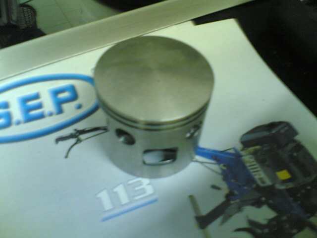

Gelax! Inviato 2 Gennaio 2006 Autore Segnala Inviato 2 Gennaio 2006 gli eurocilindro sono dei pezzi molto spinti il alluminio, infatti dovrò aprire il terzo travaso, ho la classica marmitta polini e mi interessa sopratutto la ripresa... ah dimenticavo ho anche la frizione a 4 dischi cn molla rinforzata. Cita
Gelax! Inviato 2 Gennaio 2006 Autore Segnala Inviato 2 Gennaio 2006 ecco le foto del cilindro che ho intenzione di montare sono interamente in alluminio a canna cromata. io monterò il 100 ma alcune foto sono del 75. sono solo per rendere l'idea i travasi sono uguali foto_054_ foto_053_ foto_052_ foto_051_ foto_051_ foto_052_ foto_053_ foto_054_ foto_051_ foto_052_ foto_053_ foto_054_ foto_051_ foto_052_ foto_053_ foto_054_ foto_051_ foto_052_ foto_053_ foto_054_ foto_051_ foto_052_ foto_053_ foto_054_ Cita
Gero Inviato 2 Gennaio 2006 Segnala Inviato 2 Gennaio 2006 bel attrezzo!!carino davvero..nada spessori..secondo me va piu che bene cosi(lo dico erche ne ho gia visto uno)!!!io almen non ci metterei niente.. Cita
