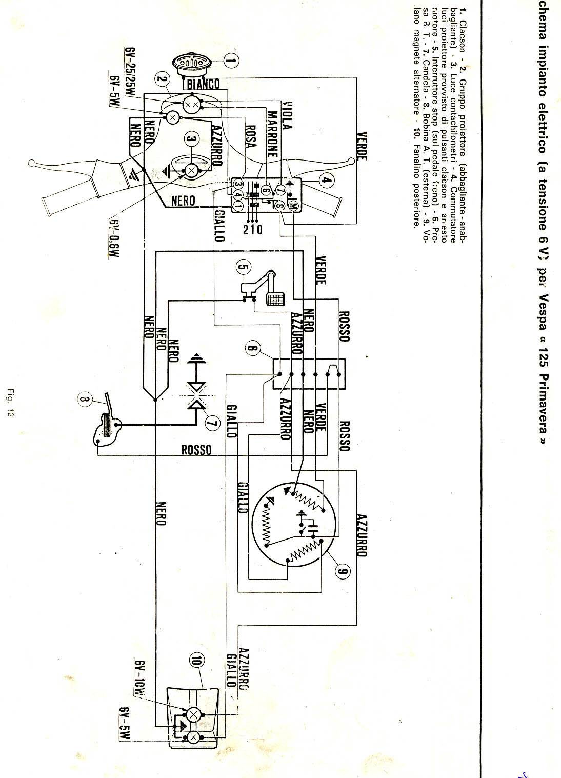

Ospite ilbestia Inviato 5 Giugno 2004 Segnala Inviato 5 Giugno 2004 Ciao a tutti, sono nuovo e vi chiedo consiglio sul problema che mi si pone attualmente .Ho montato un motore ET3 sul primavera ma invece di 5 cinque fili dal motore ne escono solo 4 manca il filo azzurro aiutooooo che faccio.I fili sono cosi' composti dal motore escono il rosso-nero-giallo- verde,e dalla centralina -spinotto grande-verde-verde -rosso-bianco-e massa alla carrozzeria(uno spinotto verde e libero perchè non ho la chiave di accensione potete aiutarmi grazie a tutti.PS oltre alla centralina mi serve qualche altra scatoletta ho presa che sul primavera non c'è. Cita
sbindola Inviato 8 Giugno 2004 Segnala Inviato 8 Giugno 2004 Ti allego lo schema dell'impianto elettrico!!!Ciao Cita
palli Inviato 9 Giugno 2004 Segnala Inviato 9 Giugno 2004 prova a guardare questo, funziona... http://www.palli.it/vespa/vespa%20images/ESF/PV-ET3.jpg ciao Cita
