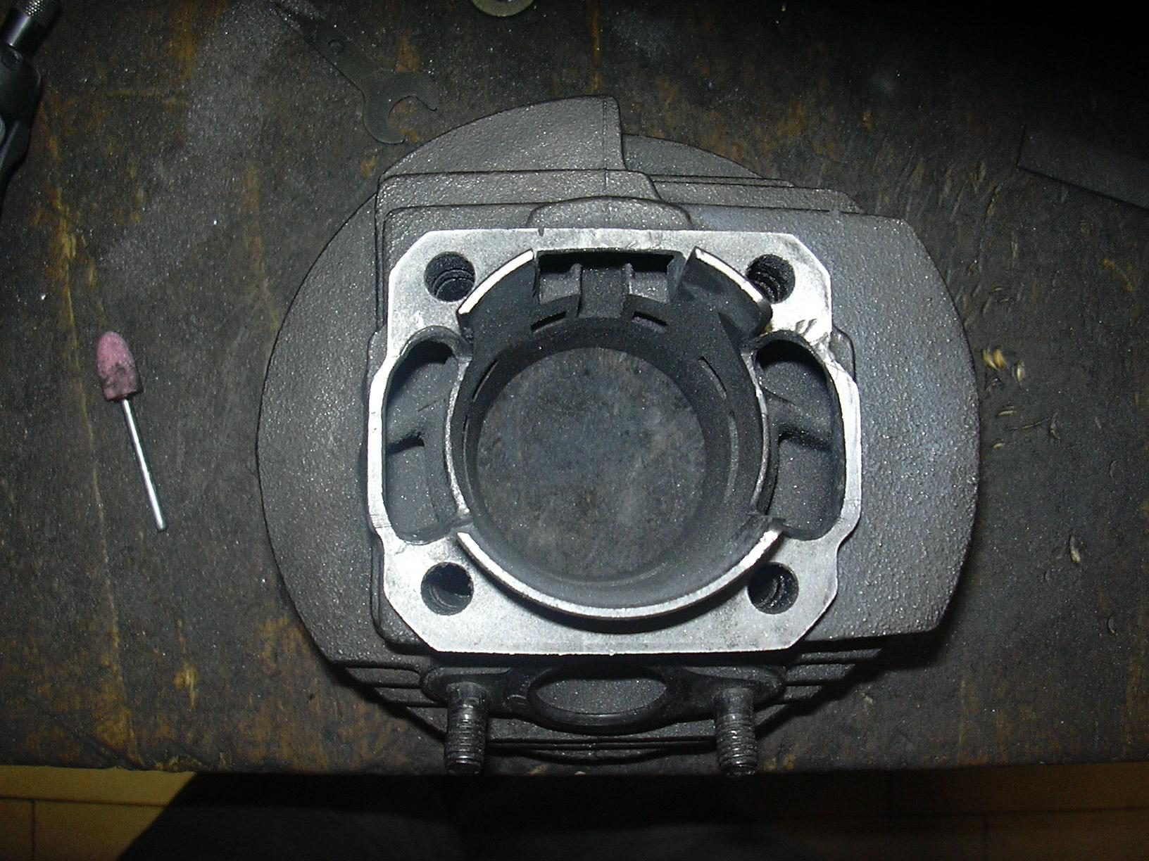

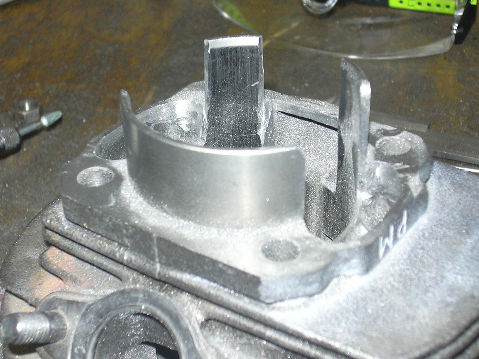

Sceva Inviato 19 Febbraio 2006 Autore Segnala Inviato 19 Febbraio 2006 ...Ecco,in questi giorni ho cominciato a metterci le mani al motore...per ora ho "sgrossato la parte relativa al terzo travaso,che ho deciso di aprire leggermente,e quasi finito un travaso... ...ci sono alcune cose di cui sono un pò perplesso... Sulla base ho "sbavato" leggermente con il dremel...dite che sia da fare una rettifica alla base? Poi...nella camicia,nella parte più bassa,ho fatto delle rigature per sbaglio...li non arriva la fascia del pistone,è circa 24-26 mm sopra...non è molto profondo...che comprometta qualcosa? dscn0984 dscn0984 dscn0984 dscn0984 dscn0984 dscn0984 Cita

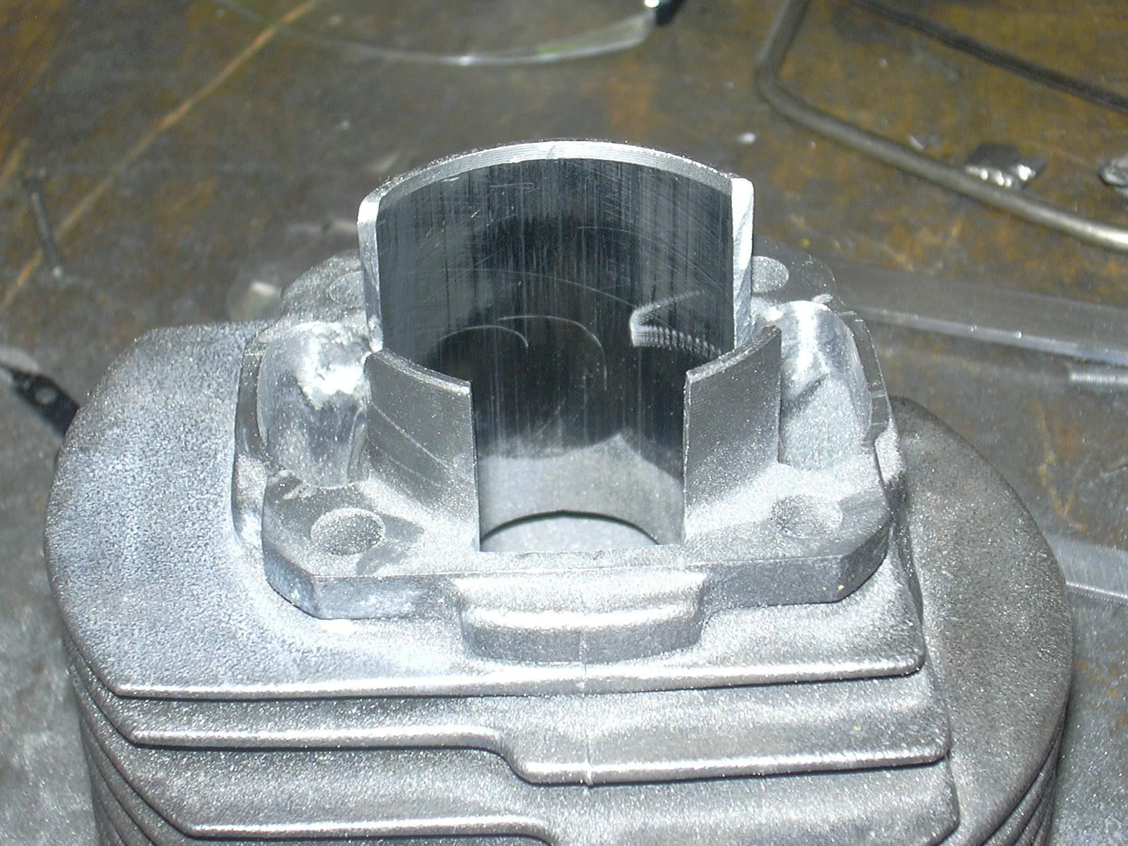

Sceva Inviato 23 Febbraio 2006 Autore Segnala Inviato 23 Febbraio 2006 Ecco qui...adesso ho quasi finito...però no "sbavato" in alcuni punti...dite che sia grave? Cita
Dado2087 Inviato 26 Febbraio 2006 Segnala Inviato 26 Febbraio 2006 cavolo a me scappa spesso il dremel ma non sono mai riuscito a fare un segno cosi. cmq non credo che influisca piu di anto, prova a dare un paio di passate con carta superfina per sentire se ce uno scalino, ma mi pare di no. Cita
Sceva Inviato 27 Febbraio 2006 Autore Segnala Inviato 27 Febbraio 2006 Si beh,ho usato una punta per smerigliare...e sivolando mi ha fatto quel segno li...ho già provato a rimuovere eventuali scalini e ho sistemato tutto,adesso a mal la pena si sente passandoci con l'unghia... ma questo non mi preoccupa molto... Mi preoccupa di più la camicia che ho fatto saltar fuori dal terzo travaso... Cita
Dado2087 Inviato 27 Febbraio 2006 Segnala Inviato 27 Febbraio 2006 si io ti consiglio come penso che faro io, di accorciarla.... il rischio di rottura si diminuisce e basta che stringi bene e non si sposta... Cita
