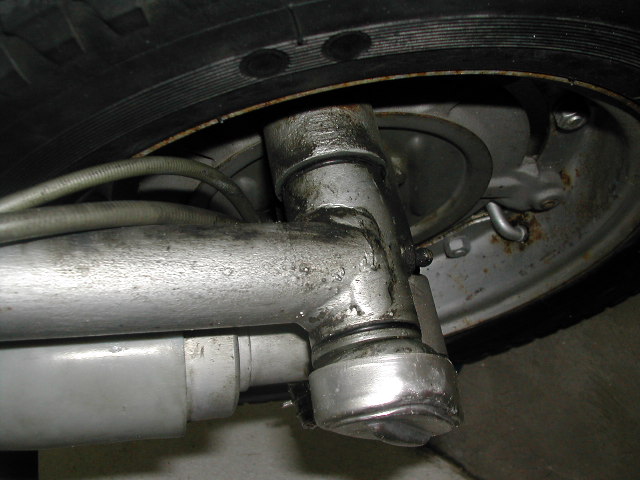

jack97 Inviato 7 Giugno 2004 Autore Segnala Inviato 7 Giugno 2004 da cosa lo capisco? guarda ti ho messo una foto! Cita
chiarodiluna Inviato 7 Giugno 2004 Segnala Inviato 7 Giugno 2004 quello è il mozzo anteriore, e davanti ci sta senza modifiche. In ogni caso ritorna alle 3:00, ti conviene! ciao chiaro Cita
jack97 Inviato 7 Giugno 2004 Autore Segnala Inviato 7 Giugno 2004 per il mozzo posteriore cosa devo fotografare? grazie Cita
