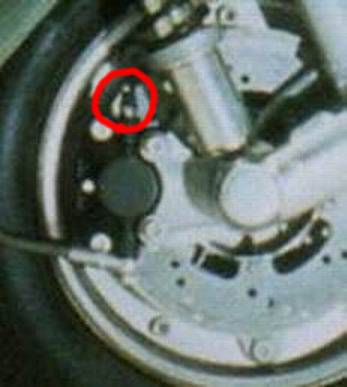

Thank you, per la precisione scientifica :D , l'unica cosa che non mi è del tutto chiara è: la vite di sfiato, qual'è?
P.S. Scusate l'ignoranza! :oops:
se tanto mi da tanto è quella cerchiata in rosso, togli il coperchietto nero e trovi il foro di sfogo dell'ugello.
