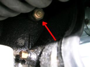

Controlla per bene lo sfiato dei carter, quella valvola in ottone dietro il carburatore: è abbastanza pulito oppure è molto imbrattato?
Gustav, dov'è esattamente lo sfiato dei carter?!?! Nascosto dal carburatore? Si vede anche col carburatore montato? Non sapevo nemmeno che esistesse......... :oops:

Si vede anche a carburatore montato, si trova sul carter dietro alla vite di regolazione della carburazione, davanti all'ammortizzatore.
Nella foto è indicato con la freccia rossa.
