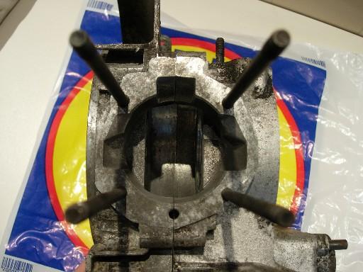

domani vado a prendere tutti i pezzi così smonto la frizione, l'albero, la primaria e con i carter in mano pian piano cercando di non rovinare niente allargo i travasi...!
a proposito mi date delle indicazioni su come farli magari con qualche immagine? xchè ho visto tante cose qui sul forum, alcuni dicono che è necessario far riportare alluminio ma io vorrei fare una cosa fatta bene, senza rovinare i carter

Per la forma ti può essere d'aiuto posizionare la guarnizione del polini sopra ai carter, così puoi tracciare i contorni e capire quanto materiale devi asportare.
Per il riporto d'alluminio, i vecchi blocchi piaggio avevano più alluminio e se si stà attenti non è necessario nessun riporto

Andy i travasi li ho fatti con una lima rettangolare, una tonda e tanto olio di gomito...
Il travaso centrale sui carter lo dovresti lavorare in profondità, cmq poggi la guarnizione sui carter e vedi.
ho iniziato a lavorare i travasi, stasera in mezzoretta pian piano con una lima rettangolare ne ho allargato uno, ma non mi è ben chiara una cosa, che inclinazione devono avere rispetto al carter? devono essere scavati a formare tipo una cunetta verso l'interno o vanno bene anche scavati a 45┬░?

Per saper quanto in fondo scavare appoggia il cilindro sul semicarter e segna la L della camicia del Polini.

geoturbo oggi ho finito di lavorare un carter, levigato per bene il travaso e pulito x bene tutto dalla limatura di ferro, è venuto abbastanza bene, meglio non voglio e non credo di riuscire a fare.. :) lima rettangolare, tonda e carta vetrata rulez!
