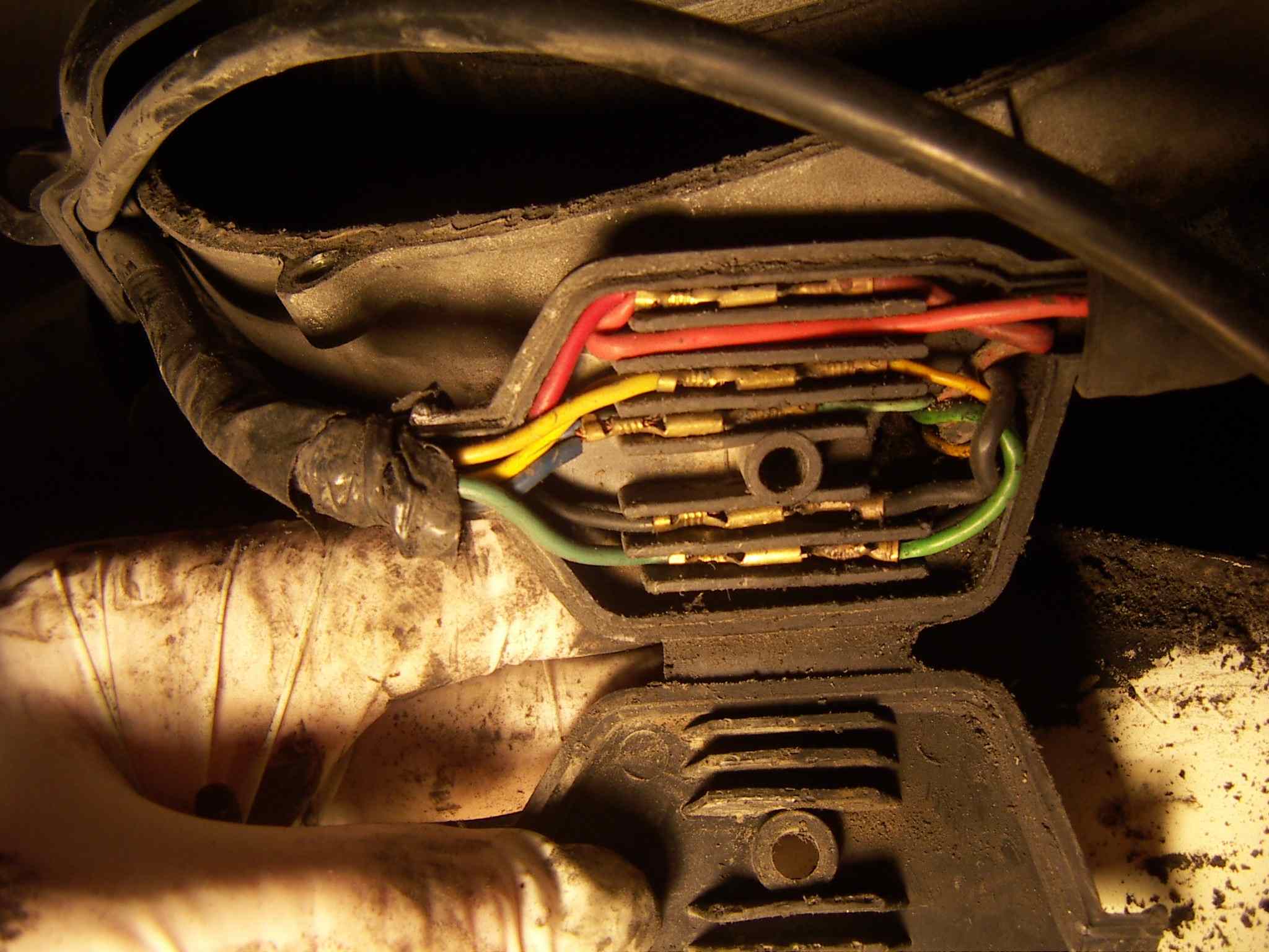

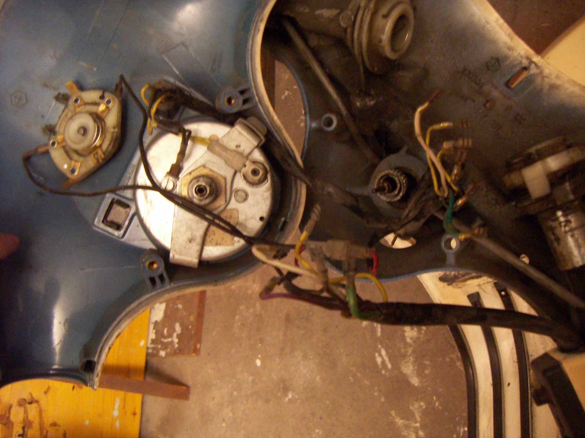

fabiocor Inviato 21 Marzo 2006 Autore Segnala Inviato 21 Marzo 2006 Veramente io ho 2 fili neri che vanno alla chiavetta..adesso vi posto le foto fatte prima di smontare tutto.. Cita
fabiocor Inviato 21 Marzo 2006 Autore Segnala Inviato 21 Marzo 2006 ops..scusate x le dimensioni delle foto.. Cita
BrioHF Inviato 21 Marzo 2006 Segnala Inviato 21 Marzo 2006 il rosso che proviene dal devioluci dev' essere collegato con quello del volano\bobina di modo che chiudendo l' interruttore questo vada a massa? stasera abbiamo verificato col tester e l' interruttore funziona. Cita
davideciarmii Inviato 21 Marzo 2006 Segnala Inviato 21 Marzo 2006 purtroppo non ti so aiutare molto con il blocchetto chiave, perchè il tuo è un pre arcobaleno ed io ho un arcobaleno, ma cmq il principio dovrebbe essere quello. a vespa accesa, prendi uno spezzone di filo e lo metti un capo a massa, ed un altro sulla bobina, sul quarto contatto, il più esterno. così dovrebbe spegnersi (io così avevo fatto appena presi la vespa senza schemi e senza conoscerla!) Cita
fabiocor Inviato 22 Marzo 2006 Autore Segnala Inviato 22 Marzo 2006 Tutto ok!proprio come diceva Brio HF..ho collegato il rosso del devioluci con i rossi bobina e volano e adesso la Vespa è ok! Grazie a tutti alla prox Cita
