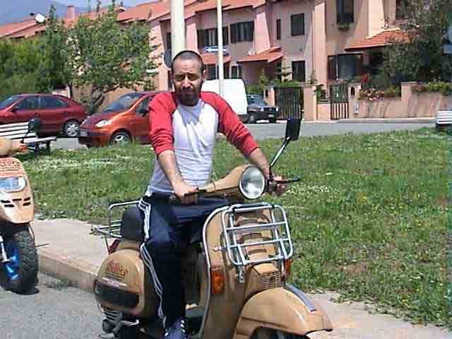

ciao a tutti avrei un problemino, 4 marcia che singhiozza,potrebbe dipendere dal parastrappi,visto che ho cambiato la crociera 300 km fa?
e se è si dove si trava il parastrappi?
aiutatemi
grazie mille a tutti

Non credo proprio che sia il parastrappi... ti succede che tira indietro quando sei a manetta in 4a? Potrebbe essere un problema di alimentazione, magari la cannetta della benzina ├â┬¿ lunga o fa strane curve, oppure ci sono i filtri della benzina sporchi (serbatoio e carb), così quando il tuo motore chiede il max della quantit├â di benzina, si "ciuccia" tutta la vaschetta, che non viene pi├â┬╣ riempita prontamente di benzina... e la vespa tira indietro.
PS. scusa mi sbaglio o hai la cresta del parafango montata al contrario? :-)
