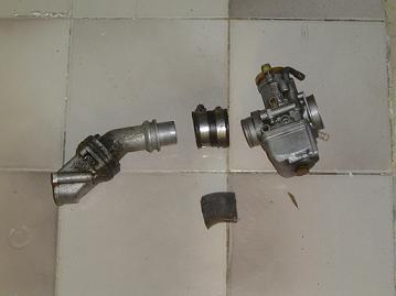

trux2 Inviato 9 Aprile 2006 Segnala Inviato 9 Aprile 2006 Io uso i tubi in gomma quelli che portano lacqua nel radiatore. Lultimo l'ho montato a settembre e smontato la set. scorsa ed era ancora mormido senza crepe. Cita
Mito Inviato 9 Aprile 2006 Segnala Inviato 9 Aprile 2006 Io uso i tubi in gomma quelli che portano lacqua nel radiatore.Lultimo l'ho montato a settembre e smontato la set. scorsa ed era ancora mormido senza crepe. Per cosa usi i tubi di gomma?Scusa non ho capito. Ciao Cita
trux2 Inviato 9 Aprile 2006 Segnala Inviato 9 Aprile 2006 per fare la giunzione tra collettore e carburatore.. Es. io ho un collettore lamellare della polini x carburatore da 24, col manicotto in gomma ci metto un 28. Cita

flaviopk50s Inviato 10 Aprile 2006 Segnala Inviato 10 Aprile 2006 vedi vespapk, ci sono pure i carburatori per l'attacco femmina, io per esempio ne ho uno, ma ho montato il manicotto 3 mesi fa, ora di quanto è morbido esce sempre il carburatore... e uso quelli in gamma telata, come quelli che dice trux2... Cita

trux2 Inviato 14 Aprile 2006 Segnala Inviato 14 Aprile 2006 in che senso?? questo e' un collettore da 24 col manicotto in gomma ci posso montare anche un 28.. Cita
