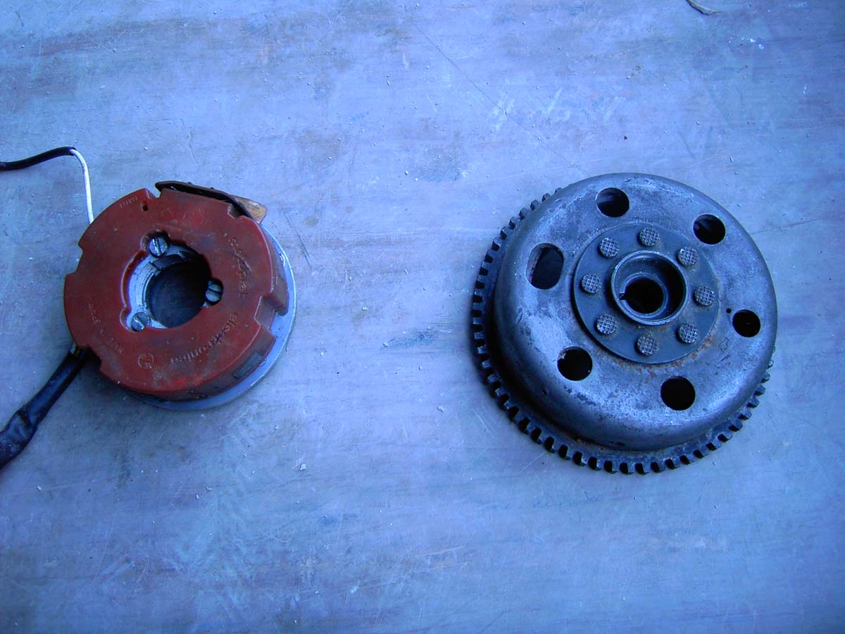

ho recuperato un accensione motoplat da un motore di una gilera rv 125 volevo sapere se è ad anticipo variabile e eventualmente dove potrei recuperare una accensione ad anticipo variabile che abbia anche avvolgimenti per luci e batteria in previsione di adattarla sulla vespa , ad esempio le accensioni delle varie rs 125 mito ecc sono ad anticipo variabile ?
penso sia meglio farlo con una pistola stroboscopica, non hai riferimento utile sul carter;
ti devi segnare la corrispondenza tra statore e rotore al PMS, e poi da lì ricavi quanto deve essere
l'anticipo, per esempio 15 gradi, li segni sullo statore e con la stroboscopica verifichi l'anticipo se è corretto.
Ciao blondgnek65, la pistola strobo la puoi trovare su ebay, i prezzi sono accettabili (per le versioni base) io l'ho pagata, nuova, 26 Euro e funziona anche con la mia accensione Vespatronic a doppia scintilla.
