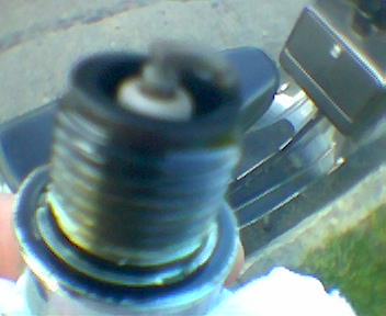

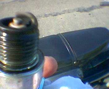

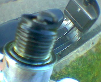

oggi ho fatto la prova candela ed era biancastra, per cui in ogni caso ingrasser├│ di quattro di punti.

Oggi ho messo un getto del massimo dell''80, il problema è che il tipo che mi ha rifatto la vespa me ne aveva messo uno dell' 74, l'originale del primavera.
La miscela era magrissima, per forza ho grippato (sicuramente c'erano altre cose, ma quello non aiuta) :roll:
Cosa dite, è troppo grassa 80 (pensavo di partire da 78 )?
Ho provato a fare delle foto con il cellulare alla candela dopo la tirata, voi che dite?
