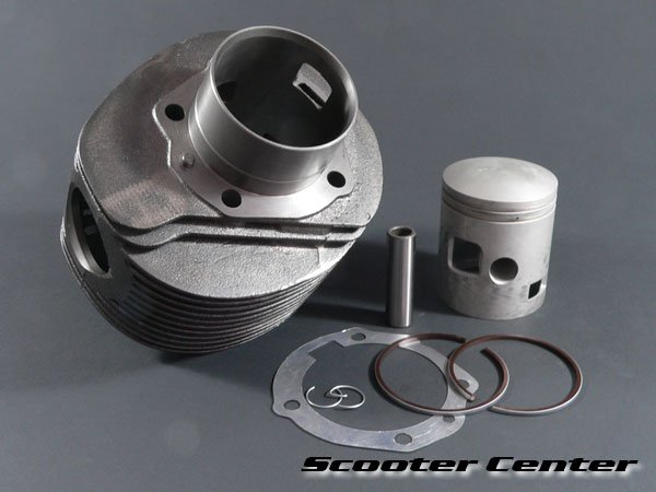

dan67 Inviato 19 Luglio 2006 Segnala Inviato 19 Luglio 2006 http://scooter-center.com/catalog/product_info.php?products_id=9731&cPath=430_452_1617&PHPSESSID=4772515277fa5e4444eee54cee57785c qualcuno sà spiegare sti O.7 mm in meno sulla lunghezza del cilindro?...fasi diverse?...+ compressione? Cita

dan67 Inviato 17 Gennaio 2007 Segnala Inviato 17 Gennaio 2007 nessuno...sà dei 0.7mm di accorciatura? Cita
BradipoSport Inviato 30 Aprile 2007 Segnala Inviato 30 Aprile 2007 io avevo capito che i bgm fossero come gli originali solo a prezzo piu' basso ... sarebbero mooolto interessanti per metterci la mani e avere dei buoni gruppi low cost visto che polini sul 200 poi non brilla Cita
Cattivik Inviato 30 Aprile 2007 Segnala Inviato 30 Aprile 2007 nessuno...sà dei 0.7mm di accorciatura? Il cilindro del 200 è lungo, ci potresti montare il corsa 60 senza fare nient altro, prove fatte. Il pistone, al PMS, non arriva a filo del pavimento dei travasi e dello scarico per circa 1.5 mm, per cui..... Probabilmente l'accorciatura è dovuta ad una messa a punto anche per quel che riguarda la lunghezza del cilindro. Cattivik. Cita
willieklacid Inviato 1 Maggio 2007 Segnala Inviato 1 Maggio 2007 nessuno...sà dei 0.7mm di accorciatura?Il cilindro del 200 è lungo, ci potresti montare il corsa 60 senza fare nient altro, prove fatte. Il pistone, al PMS, non arriva a filo del pavimento dei travasi e dello scarico per circa 1.5 mm, per cui..... Probabilmente l'accorciatura è dovuta ad una messa a punto anche per quel che riguarda la lunghezza del cilindro. Cattivik. Verissimo, poi se monti la testa e provi lo squish sei a 2,5-3mm, secondo me non è così difficile da fare........ certo che se ci fosse qualcuno che l'ha non sarebbe male prendere 2 misure.... Cita
Cattivik Inviato 1 Maggio 2007 Segnala Inviato 1 Maggio 2007 Il pistone, al PMS, non arriva a filo del pavimento dei travasi e dello scarico per circa 1.5 mm Argh, ho scritto una cavolata. Intendevo dire PMI, non PMS. Cita
ErTarocco Inviato 1 Maggio 2007 Segnala Inviato 1 Maggio 2007 Mi state dicendo che potrei montare un albero corsa lunga su un motore 200 originale senza fare nient'altro? Nessuno ha provato? Se cosi fosse si avrebbe un bel motore affidabile con una coppia da trattore... Cita
Supernik Inviato 2 Maggio 2007 Segnala Inviato 2 Maggio 2007 Qui se n'era parlato: http://www.vespaonline.com/MDForum-viewtopic-t-32368.htm Cita
BradipoSport Inviato 2 Maggio 2007 Segnala Inviato 2 Maggio 2007 a sto punto domanda agli espertoni: perche' non si calcola una bella modifica per originale/bgm? magari si tira fuori qualcosa di buono low cost.. Cita
