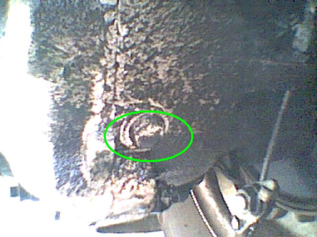

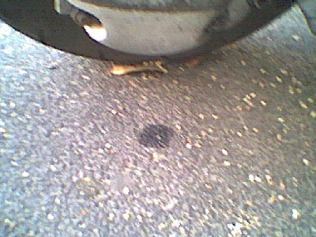

Rimetto qualche foto, scusate tantissimo per la qualità, ma questa macchientta ho,speriamo riusciate a interpretare qualcosa. Grazie.
La prima foto è del tappo dell'olio, del quale se ne riconosce la macchia nera di dove si forma la goccia prima che cada per gravità.

allora la goccia è normale che si formi lì vicino al tappo, è il punto più in basso. se dietro al carter è pulito allora la morchia scende dal coperchio frizione (se apri la pancia e metti una mano dietro alla scatola carburo vedi di che colore esce, si intravede anche lo sfiato) lateralmente, per poi uscire sotto al tappo.la goccia che cade dal comando frizione cade da lì, non arriva al carter, quindi quella è un'altra cosa. fai così, prendi 50 centesimi di benzina, un pennello e spennella per bene tutto il carter dietro, davanti, sotto, insomma dai una bella pulita al motore e se riesci anche al coperchio frizione usando il pennello da dietro alla scatola carburatore. una volta pulito tutto gira un pò e vedi l'olio da dove viene. cmq se viene da dove penso è solo morchia che si squaglia e cola giù dovuto ai vapori dell'olio cambio.la goccina sullo stelo frizione ci può stare ma se vedi che esagera (e non è il tuo caso visto che sotto non ci trovi niente) allora dovresti cambiare l'oring. un'ulrima cosa, dalle foto non si vede un granchè, ma sei sicuro che sia olio e non benzina che scendendo si sporca e pare olio ? perchè se è benza potrebbe anche essere dovuta al normale uso della vespa che tende un pò a sputacchiare e quindi un pò si inzozza sempre..

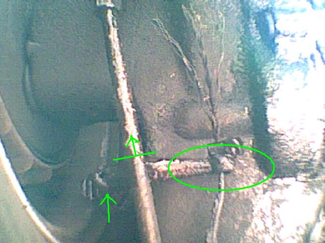

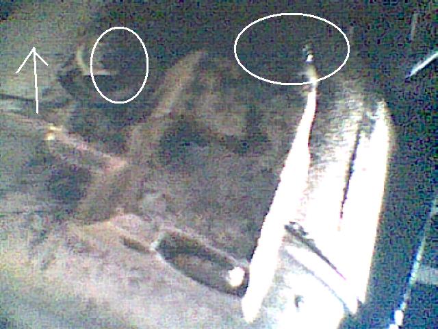

Per andare dall'altra parte di roma mi sono fatto un'ora di tangenziale ed ho iniziato a ritrovare i trafilaggi, stavolta così piccoli da non creare goccia. Ho smontato il carburo ed ho notato che il filtro dell'aria era bagnato d'olio e che dentro vicino lo sfiato post. era bagnato d'olio e all'esterno era sporchissimo. Poteva darsi che perdeva da li, ma se sta di dietro lo sfiato perchè allora la perdita non "cammina" nella parte posteriore? Ho fatto una foto ed ecco in cerchietto dove si sono ripresentate le goccie e con la freccia il cammino dell'olio.

per pulire il carter basta un pennello e della benzina, niente di più. il getto non fa danni se non puntato in zone delicate e usato con perizia.meglio un pò di benza che scioglie tutto e quella che resta va via in un attimo vaporizzando. lo sfiato del coperchio frizione sta dietro alla scatola carburo, guardandola da davanti alla ventola devi guardare tra il coperchio del carburo e il telaio, c'è un pezzo di ottone che è lo sfiato del coperchio, sotto c'è il coperchio vero e proprio. cmq lo sporco dentro il carburo è normale, nell'uso parte della benza viene risputata nel filtro aria a causa dell'anticipo della valvola, è normalissimo e pure io dopo una bella sgroppata trovo un pò di umido dovuto agli sputacchi dal filtro.solo che quelli colano dietro al carter,di solito.a te si dovrebbe capire se colano di lato e capire se viene dal carburo o dallo sfiato del coperchio frizione. hai il mix giusto, tocca con un dito il tubicino in metallo (quello a cui si attacca il tubo dell'olio) nel punto in cui si attacca al mix (togli il soffietto per vederlo bene) e vedi se per caso si fosse un pò allentato e perde olio da lì, giusto per essere sicuri.
cmq escluderei perdite dalla guarnizione dei carter, altrimenti saresti già rimasto senza una goccia d'olio dai carter.. :-)
