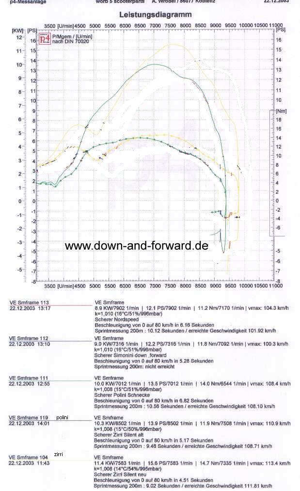

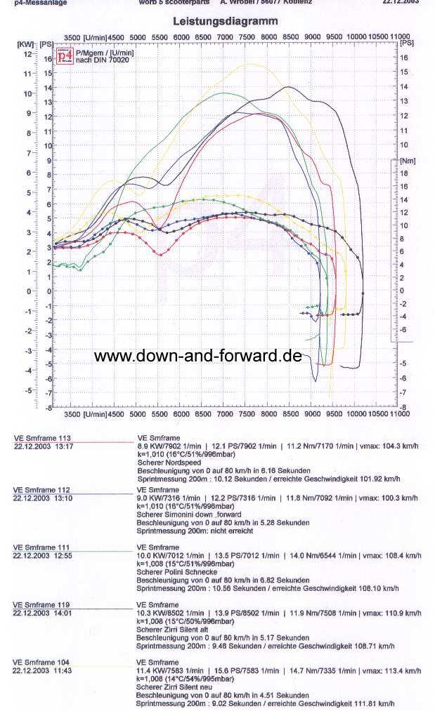

guardando sul sito della sip ho visto che passando da una polini sil all. a una zirri silent dai grafici si nota che ai bassi la zirri è leggermente piu alta di coppia apparte un piccolo buco prima della salita,quindi non perdendo niente ai bassi anzi guadagnando in tutto e basta............................LA 27/69 è PERFETTA!!!!!!!!!!............

attento... non farti imbrogliare dai grafici! èdifficile leggerli correttamente...
il fatto che tu veda una coppia + IN ALTO con la zirri è perchè in un certo senso RUBA la coppia ai bassi giri e la REGALA agli alti giri.
quindi il motore spinge meno ai bassi regimi e di + agli alti.....
siccome cambiando tra terza e quarta c'è un salto di giri notevole, rapportature lunghe fanno si che serva avere TANTA coppia ai bassi regimi per TIRARE il rapporto capisci? la zirri quella coppia te la porta via e così tu non riesci + a far salire di giri il motore.......
la soluzione alla fine è quella di montare o una quarta corta (ma con il 102...... che senso ha??????) oppure rapporti + corti....... se non credi a tutti che ti consigliano rapporti + corti ti consiglio di fare di testa tua.... in caso riapri il blocco e cambi rapporti.
non c era niente da sbagliare :D perche i grafici erano sovrapposti e la zirri fin dll inizio stava sopra di coppia tranne un attimo che scendeva sotto,ma è un regime che non tocca le cambiate,poi ovviamente i grafici cambiano asseconca della config.ma non penso che con la mia conf le curve si modifichino piu di tanto :wink:

all'inizio la pensavo anche io così! ma le curve che loro ti propongono sovrapposte sono solo della potenza non della coppia... guarda il grafico per ogni marma... ci sono 2 curve per ogni marma... una per la potenza e una per la coppia.... quest'ultima è quella più bassa..... ti accorgerai che le cose cambiano....
lo so che le curve della coppia sono sotto difatti io ho guardato quelle :D e si misurano in Nm
La potenza è una coppia * numero di giri, quindi se i grafici sono sovrapposti a parità di numero di giri, parlare di potenza maggiore è come dire coppia maggiore, solo a numero di giri fissato.
Cmq anche io sono d'accordo con gli altri del forum, la zirri non mi sembra ideale per la configurazione descritta, non ho visto i grafici, ma se il buco di coppia si trova per un numero di giri abbastanza elevato, non rieci ad erogare la potenza che ti serve per vincere le forze d'inerzia e d'attrito, ovvero quella che serve per continuare l'accelerazione.
si.... ma hai guardato bene?
il cambio marcia terza quarta ti fa finire i giri intorno ai 6-7000... se fai caso ai grafici e li leggi bene vedrai che la silent ha una coppia di MOLTO inferiore alla polini proprio in un intervallo di giri tra i 5000 e gli 8500 giri...... ECCO SPIEGATO.
X HIPRO: Guarda che la potenza è il prodotto tra il numero di giri max, la PME (pressione media effettiva) alesaggio pigrechi vari... cmq la coppia non centra.... o meglio ne è lontanamente legata tramite la PME......
Io parlo di potenza, tu ti riferisci alla potenza max.
La potenza è espressa in Watt o ovviamente multipli, dove 1W=1J/1s.
La coppia è (proprio per capirci terra terra) è una forza per una distanza, che nel SI sono rispettivamente espressi in N e m ed il loro prodotto è 1m*1N=1J.
Il numero di giri, sempre nel SI è espresso in rad/s, dove i radianti sono rapporti tra lunghezze, quindi si tratta di un gruppo adimensionale.

Le considerazioni di hipro non fanno una piega 8)
Il fatto che la potenza sia uguale alla coppia moltiplicato il numero di giri (a meno di una costante dipendente dalle unità di misura) lo si vede chiaramente anche dalle curve sopra riportate. Ad esempio la Zirri (curva gialla) ha un buco di coppia a circa 5000 giri ed in corrispondenza di esso anche la potenza subisce un flesso.
Per tornare al confronto Zirri-Polini, dal grafico si deduce che la Polini ha maggior coppia (e quindi maggior potenza!) della Zirri nel range che va da 4750 a 6300 giri; a tutti gli altri regimi è migliore la Zirri.
Ora il problema sta nel vedere dove si posiziona il regime dopo un cambio marcia. Con la rapportatura standard (senza quartino quindi) supponendo di tirare la 3a a 7500 giri dopo il cambio marcia il regime risulterebbe di 5600 giri, quindi in una zona dove la Polini ha più coppia e potenza (è quindi indiscutibile che con quest'ultima si avrebbe un minor calo dopo il cambio marcia); per avere dopo il cambio marcia un regime di 6400 giri bisognerebbe invece insistere con la terza fino a 8500 giri!
E' evidente quindi che in tutti quelle situazioni di guida veloce ma non esasperata, con la Zirri dopo il cambio terza-quarta ci si viene a trovare in prossimità del "maledetto" buco di coppia (ad esempio cambiando a 7000 giri ci si viene a trovare proprio a 5300 giri :( ) ed altrettanto dicasi in tutte quelle situazioni dove, dopo un rallentamento, si vorrebber recuperare velocità senza scalare (ad esempio a 5000 giri, 70 kmh con la 24/61, con la Polini si hanno circa 8.5cv, con la Zirri meno di 7).
Sottolineo, però, che queste considerazioni le stiamo facendo su curve ricavate su un ben preciso motore e non è detto che montando le stesse marmitte su un altro la situazione non cambierebbe (pur presentando senz'altro delle similitudini in linea generale).
