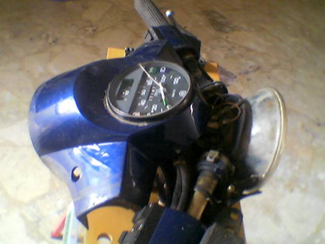

Vorrei cambiare le luci del mio contachilometri su px 150 e. Ho fulminato la luce generale e quella degli anabbaglianti. A dire il vero so come alzare il cupolino (smontando le solite 4 viti sotto di esso), ma non ho ancora capito il passo successivo. Infatti mi sono sempre trovato a lavorare con il cupolino appoggiato al resto del davanti perchè non ho mai capito come si stacca il contachilometri dal suo filo.
Devo svitare o solo staccare con forza? dopo che l'ho staccato e lo voglio rimontare che faccio? La verit├â ├â┬¿ che non ho la pi├â┬╣ pallida idea di come sia fatto il filo del contachilometri. Io me lo immagino come quello della frizione o dei freni, ma non credo proprio che sia così.
Grazie mille!

Ti rispondevo per le luci del faro anteriore; per il tachimetro ti mando qualcosa dopo, devo prima preparartela. Cmq è più semplice del PX, ci vogliono due bei giraviti lunghi o una pinza con le punte sottili e lunghe e soprattutto sapere dove mettere le mani. Ti faccio sapere presto.

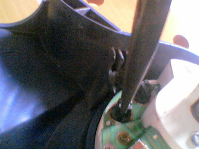

Quando guardi il contachilometri da sotto, vedi quatto "affarini" di plastica nera messi simmetricamente rispetto al contakm. Assomigliano a certi coperchietti per fusibili. Basta che li giri di 90├é°e hai la lampadina in mano. Occhio che a volte non sono la lampadine bruciate, ma i contatti ossidati. Prova prima pulendoli per bene.
Ciaoo

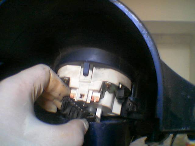

Ah, per togliere il cavo de contakm, alzi un pò la parte superiore del manubrio, e ci guardi dentro... vedrai che sotto al kkm è attaccato il cavo, ha due "alette" a lato, le premi e sfili il cavo, con poca fatica dovrebbe venire.
Il PX aveva una sola lampadina, se non mi ricordo male; prova da un elettrauto, probabilmente sarà simile a quella dei tachimetri d'auto di quegli anni.
per OnTheRue
1 il manubrio dell'arcobaleno (questo è con freno a disco, ma per quello che devi fare tu non cambia niente)
2 così ├â┬¿ come lo devo girare per cambiare le lampade del fanale anteriore

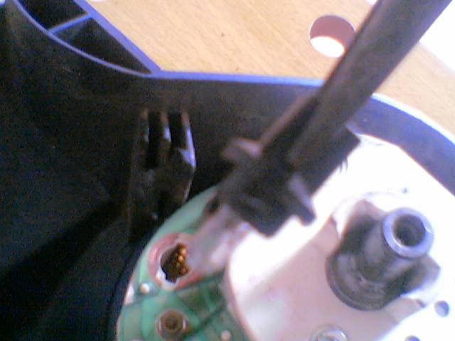

3 DOPO avere staccato il tachimetro (vedi dopo) dovrai staccare questo connettore premendo con un giravite o con una punta al centro dove indicato
4 DOPO avere staccato il tachimetro sfila il connettore

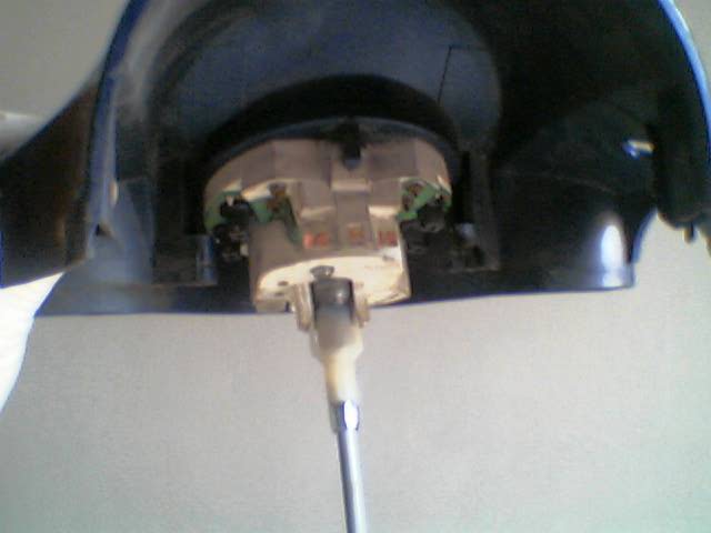

5 il tachimetro ├â┬¿ attaccato così alla guaina della corda contachilometri, ti sto postando pezzi smontati, se tiri così il tuo coperchio stiri le spire della guaina e la devi cambiare

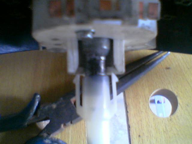

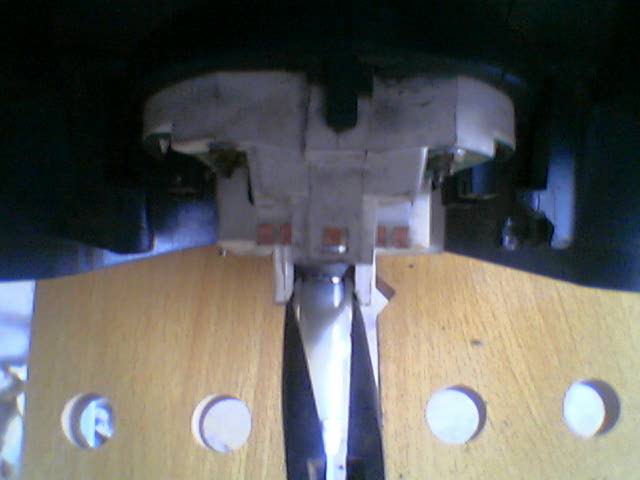

6 l'attacco corda al contachilometri visto meglio, in dettaglio
7 dove stringere con la pinza o - al limite - dove agire con il giravite
8 il cavo sganciato, vedi come sono realizzati gli agganci

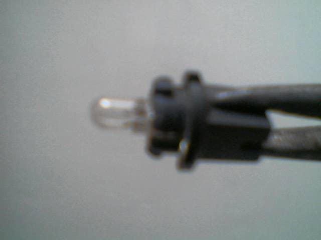

10 una delle quattro lampadine delle spie, quella delle luci di posizione dovrebbe illuminare tutto lo strumento

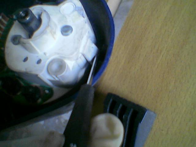

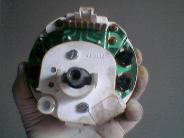

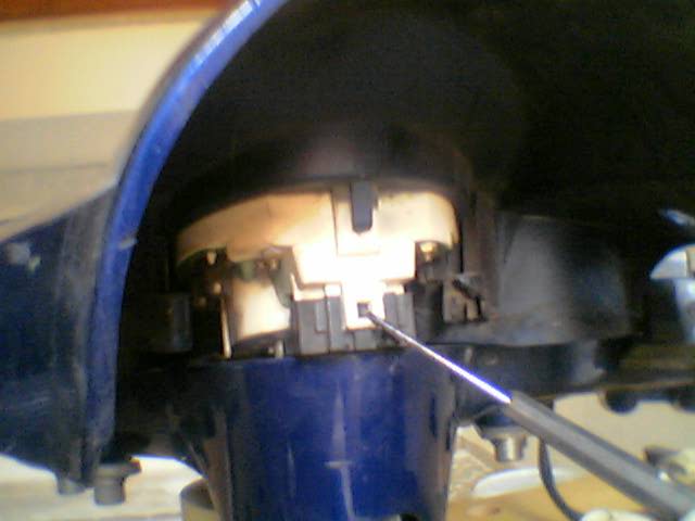

11 se vuoi staccare lo strumento dal coperchio devi premere qui

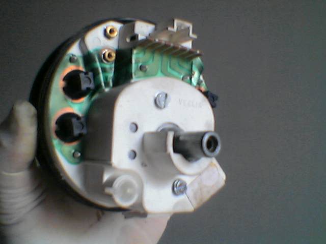

12 il tachimetro smontato dal manubrio, si vedono due lampadine ...
13 ... e qui si vedono le altre due

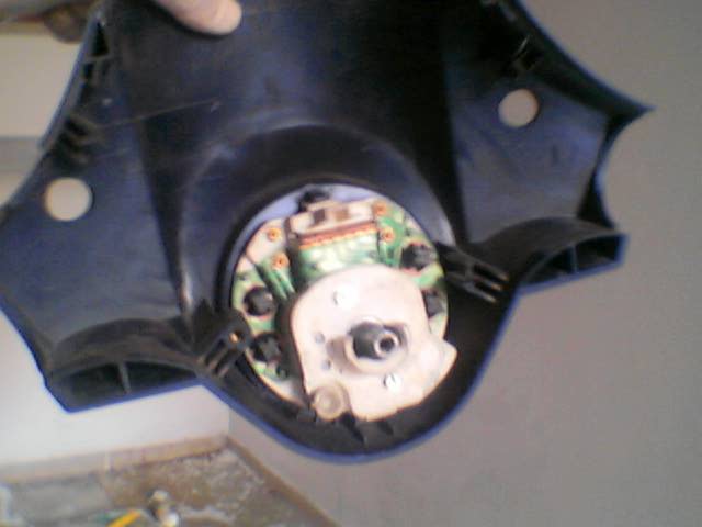

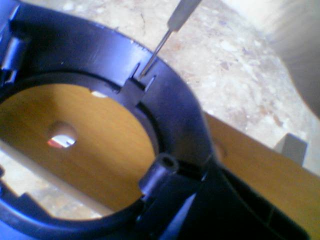

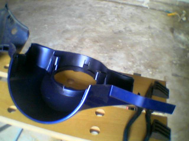

14 il coperchio senza strumento (vista d'insieme)
15 particolare del coperchio dove si aggancia il tachimetro
11.jpg.5e193e951c8c7d5fd4658a6ec15d9134.
12.jpg.172cfda77e984d61048de7d23a357d82.

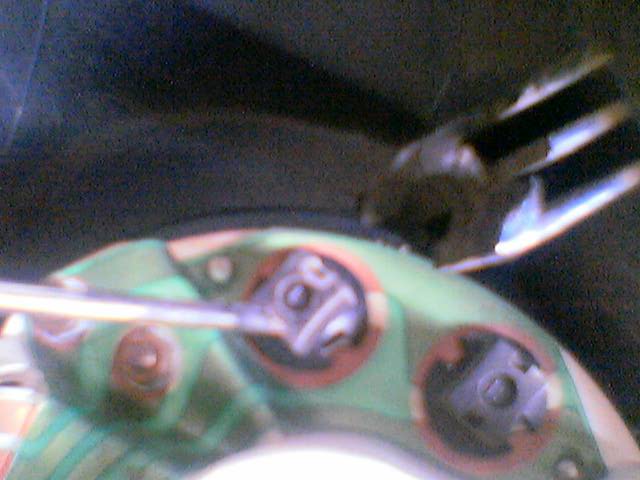

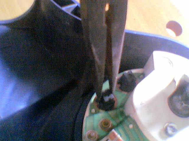

16 con la pinza afferri la base del portalampade
17 la ruoti di 45├é°in senso antiorario
18 la tiri fuori dall'alloggiamento
19 questa (un pò sfuocata) è una delle lampadine delle spie del tuo contachilometri

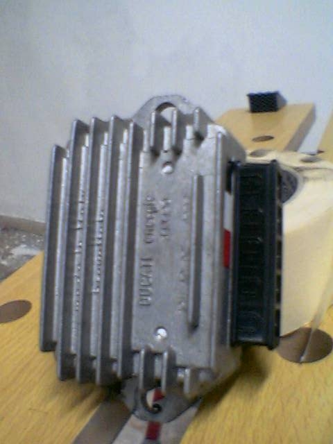

20 questo potrebbe essere il colpevole della bruciatura delle lampadine, se capita spesso vuol dire che lo devi cambiare, è lo stabilizzatore, posto vicino la ruota di scorta; ce ne sono di due tipi, a 3 poli per i motori senza a.e. e a 5 poli per i vesponi con avviamento elettrico. Puoi comprarlo in Piaggio o fuori, tanto la produce la ducati per tutti

Dimenticavo; nel rimontare il tutto basta centrare l'attacco del cavo con contachilometri e con la pressione esercitata sul coperchio del manubrio l'aggancio è automatico. Attento che però se si sbaglia e si forza si spezzano i dentelli laterali e bisogna cambiare tutta la guaina.
