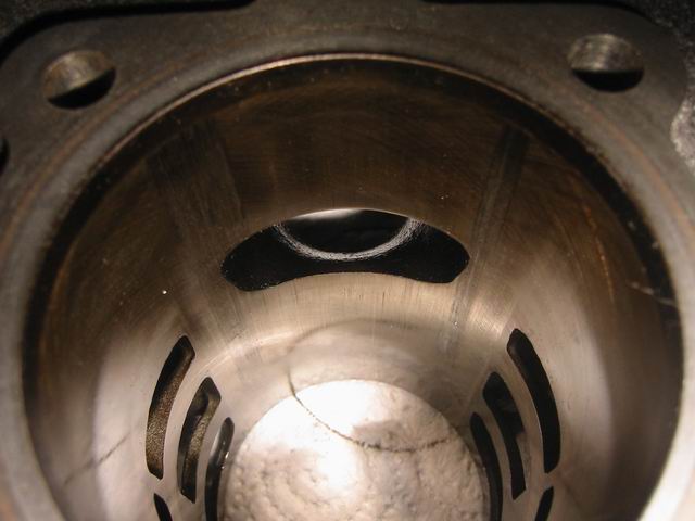

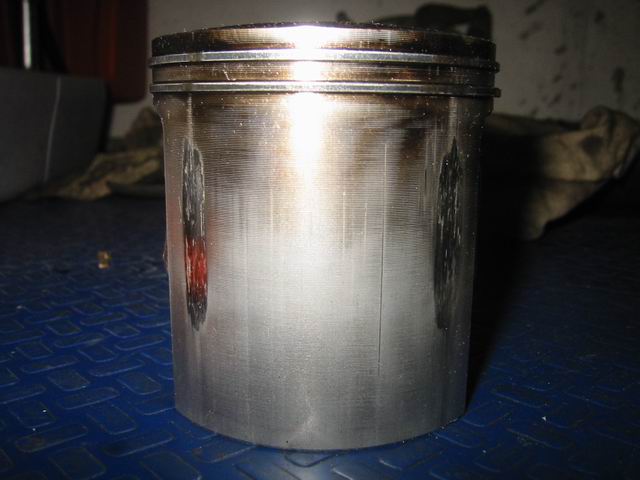

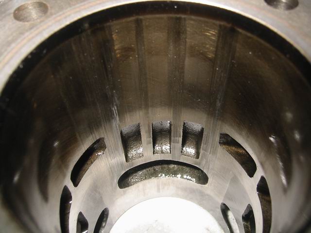

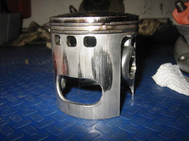

Ieri decido di smontare il motore per constatare i danni e quando apro il cilindro mi è venuto un colpo... le grippate sono 4 sul frontescarico (in corrispondenza dei traversini dei travasi sul cilindro) e sue sul lato scarico (in corrispondenza dei bordi della luce di scarico). In pratica DISTRUTTO... :cry:
Anche il cilindro non è messo bene... e neanche le fasce del pistone... appena posso metto foto...

Io penso che se la carburazione non era magra e usavi castrol 2T potrebbe anche essere che il gruppo termico che hai comprato fosse nato male. Del resto anche dalla foto si vede che il colore dei residui carboniosi è di un bel colore marrone scuro.
Se vuoi un consiglio, prima di spendere altri soldi, prova a dare un colpo di carta vetro sulle grippate e prova a girarci ancora un po', se non hai una elaborazione esasperata puo darsi che basti. Altrimenti compri un nuovo pistone e fai rettificare.
Non sono d'accordo, ètroppo rovinata.

Penso che si tratti di carenza di lubrificazione perchè di solito i grippaggi termici riguardano soprattutto il lato scarico, mentre qui ci sono delle belle grippate sul frontescarico dove visto l'afflusso di miscela fresca le temeprature non sono mai molto elevate.
Il grippaggio "per eccesso di benzina" lo escluderei, nei quattro tempi potrebbe anche essere perchè un eccesso di benzina in camera di scoppio lava via l'olio, mentre qui la benzina si porta con sè l'olio.
Cmq a prescindere dalla causa non lo si può rimotnare cos' dopo averlo scartavetrato, è troppo rovianto...rettificare+pisotne nuovo, oppure buttare via tutto!
