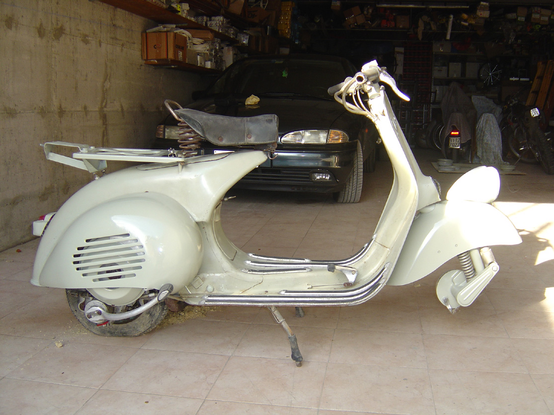

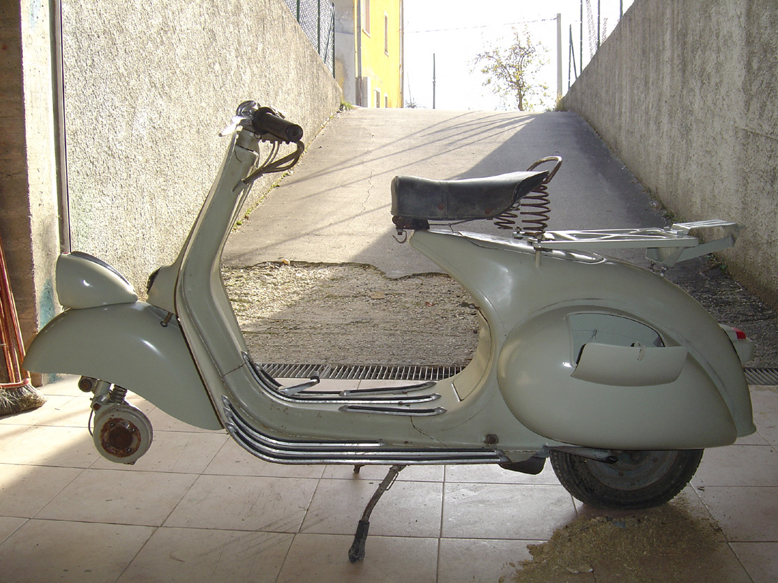

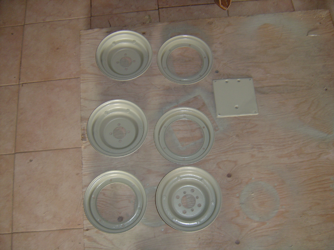

eccomi qui come promesso con aggiornamenti fotografici:
ho quasi finito il restauro conservativo della carrozzeria , sono state riverniciate solo le pancie i cerchioni e il portatarga(con tinta a campione) il resto e stato ritoccato rigorosamente a "mano" con i meravigliosi consigli di eleboronero che ringrazio molto! manca ancora di lucidare il tutto e cambiare le parti in gomma che mi devono ancora arrivare!
le pancie le ho solo carteggiate e riverniciate hanno conservato qualche piccola imperfezzione come volevo dal tronde l'effetto deve essere di una vespa conservata e non di un esemplare perfetto appena riverniciato!
le prossime quando il progetto sara finito spero il piu' presto possibile!

Grazie ragazzi !
al dire il vero solo ora che i risultati cominciano a vedersi sto riprendendo un po' di morale ,non saprei se tornando indietro lo rifarei e un lavoro massacrante e snervante ma credo proprio che ne valga la pena!sto aspettando le parti in gomma che ho ordinato da notari , devo far cromare e lucidare le molle della sella e maniglia passeggero poi un bella lucidata e viaaa!!!! spero di portare a termine i lavori per fine mese...
