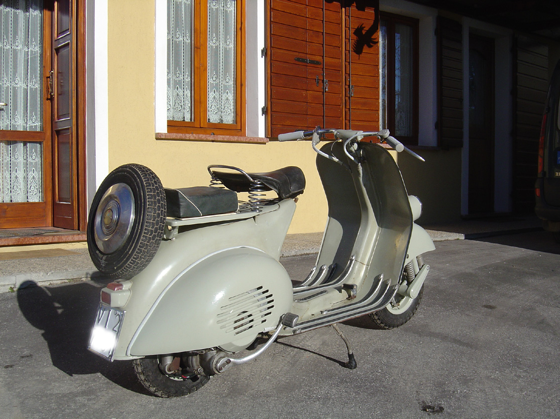

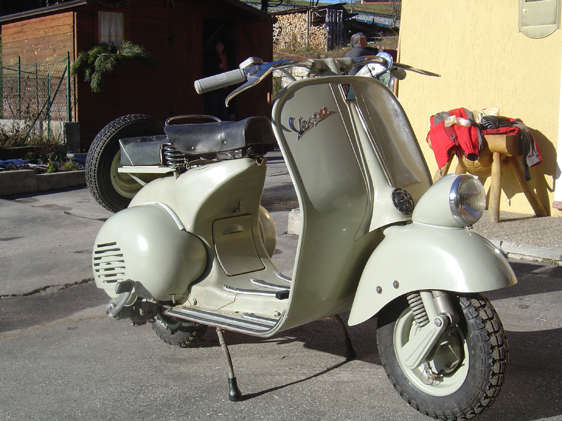

Wow ma che figa! E questo sarebbe un conservativo? Ma alla faccia eheheh....sei stato davvero molto molto bravo!
Cmq il contatto in bakelite ha il cavo rosso sul vertice del triangolo e gli altri due contatti a destra e sinistra. Essendo entrambi uguali, non importa l'ordine in cui li metti...non vanno collegati assieme. Il filo bianco va collegato sul morsetto a massa. Ma forse hai già provveduto da solo ;)
Ciao FC
Grazie Largo ma come hai detto tu ho gia' risolto i problemini di impianto elettrico unico neo la rottura del devio luci che non permette la regolare accesnsione dei fai e del clacson !siccome lo devo cambiare ho postato un tipo che ne vende uno su e-bay attorno ai 40€ e copatibile con il mio?ne vale la pena?nuovo costa 90€ magari me lo regalo per natle che dici?
grazie per i complimenti anche io sono soddisfatto?Unico neo la vespa tende a Ingolfarsi facilmente che puo essere ?per il resto va che è una meraviglia non vedo l'ora di utilizzarla come gia' anticipato PER PRENDERE IL PANE ! ! ! :roll:
Grazie a tutti !
cazspiterina, pcerto che il colore è identico eh!
bravo, puoi raccontarci la storia del colo?
preso col tintometro?
col codice maxmeyer?
si il colore e praticamente idedico !ho portato il serbatoiio da un bravo carroziere e tramite codice max mayer e tintometro digitale me l'ha fatto identico al nitro 5 etti 80€!ne è valsa la pena! :wink:
5 ETTI NITRO 80 EURO?????????
BESTIA CHE LADRO!!!!!
e si caro elboronero no ho trovato di meglio ma in conpenso e venuto perfetto meglio spendere qualche soldino in piu' ma per una cosa ben fatta!
torniamo alla vespa si ingolfa spesso da cosa puo dipendere?la miscela l'ho fatta al 5% e una volta in moto brucia bene fa solo fatica quando e fredda ... :shock:
controllato il galleggiante?
risolto tutto ho rismontato il carburatore e mi sono accorto che il tubo della miscela faceva una curva strana e strozzava un po il passaggio di miscela e qundi la stessa arrivava a singhiozzo al carburatore! :wink:
cos'hai verniciato?pance e parafango?
Pance parafango cerchi . . . :D
il resto e stao smontato pulito e lucidato i ritocchi piu' grossi sono stati fatti sul bordoscudo e pedane tutto con vernice a campione e pennellino rifinito con un po di pasta e polisch...
