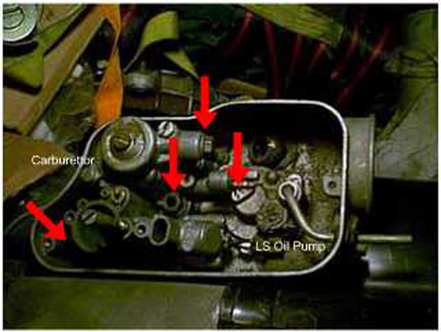

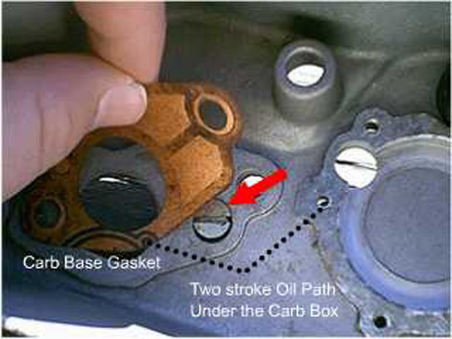

zcase Inviato 24 Giugno 2004 Segnala Inviato 24 Giugno 2004 l'olio entra da un forellino sul carburatore, subito dietro la ghigliottina. Dalla pompa del mix, c'è una scanalatura ricavata sul piano di appoggio della scatola del carburo, che arriva fin sotto al carburo, da qui attraverso un foro, arriva a questo condotto sul carburatore, che sbocca appunto appena dietro alla ghigliottina. Ciaoo Cita

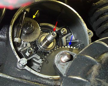

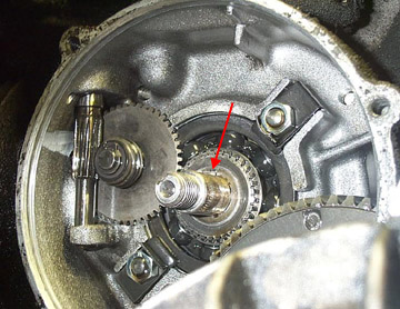

Ospite Inviato 24 Giugno 2004 Segnala Inviato 24 Giugno 2004 Ho trovato queste immagini su un paio di siti; si vede bene l'alberino ed i rinvii dietro la frizione, poi ci sono le foto della pompa all'interno della scatola carburatore. Cita

Ospite Inviato 24 Giugno 2004 Segnala Inviato 24 Giugno 2004 Dalla pompa del mix, c'è una scanalatura ricavata sul piano di appoggio della scatola del carburo, che arriva fin sotto al carburo, da qui attraverso un foro, arriva a questo condotto sul carburatore, che sbocca appunto appena dietro alla ghigliottina. Confermato da pic13 Cita
superfede Inviato 24 Giugno 2004 Segnala Inviato 24 Giugno 2004 ma scusate non ci sono differenze fra vari tipi di miscelatore ? tipo il PX ├â┬¿ a lubrificazioen costante , quale che siano velocita' e numero di giri , mentre il T5 aumentando i giri/velocita' fa accedere una percentuale piu' alta di olio ? mi sembrava di aver sentito parlare di una cosa del genere ...sbaglio o ricordo male ? No, non vi sono differenze. Addirittura, e lo confermo al 99,9999%, i miscelatori dei vari motori vespa sono identici e intercambiabili, questo lo deduco dal codice dei ricambi. Il funzionamento ├â┬¿ descritto dai colleghi di sopra, vi ├â┬¿ una vite senza fine che prende i giri dall'albero motore e li passa ad un pompante posto dentro alla scatola filtro del carburatore, scatola che, con opportune scanalature, provvede a far passare l'olio dal pompante al carter, l'olio esce da un forellino nel carburatore appena a valle della ghigliottina. Il pompante per├â┬▓ ├â┬¿ a passo variabile, ovvero in base all'apertura del gas il pompante modifica la quantit├â d'olio inviata. La percentuale della miscela varia così da un 1,3% sino al 3%, a massima apertura di gas. I problemi possono venire dalla zona pompante, visto che a monte e a valle del pompante vi sono delle microscopiche valvoline di non ritorno che si possono otturare con della sporcizia. Basta per├â┬▓ pulirle ogni tanto e le grane stanno lontane. Cita
zcase Inviato 24 Giugno 2004 Segnala Inviato 24 Giugno 2004 Dalla pompa del mix, c'è una scanalatura ricavata sul piano di appoggio della scatola del carburo, che arriva fin sotto al carburo, da qui attraverso un foro, arriva a questo condotto sul carburatore, che sbocca appunto appena dietro alla ghigliottina. Confermato da pic13 Cita
