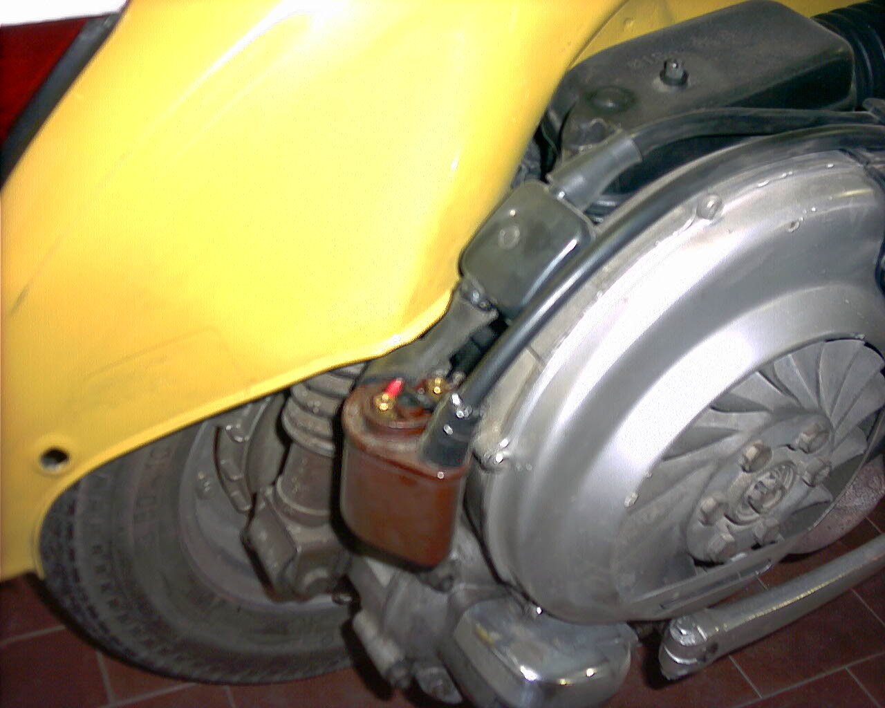

Posto in questa sezione ciò che ho già chiesto senza riscontri (purtroppo) in Tecnica Generale:
sto cercando una bobina esterna alta tensione per la mia 180 rally VSD1T e ho realizzato che è un pò difficile da trovare . . .
- qualcuno sa se è simile a quella di qualche altro modello o la 180 rally ha proprio la sua?
- quella che vende Zangheratti a 40 euro va bene anche se non è originale?
- dove posso trovarne una originale nuova o devo rassegnarmi a cercarla per mercatini (usata) e strapagarla?
grazie in anticipo

a vedere il catalogo on-line di Zangheratti pare che la stessa (cod. IE0200) equipaggi diversi modelli, non solo la 180 rally, come mai? grazie comunque se avrò bisogno dello statore ti faccio un fischio
Ciao secondo me perchè ci vanno bene anche altre. E' un vecchio trucco, infatti nessuno ti idce che la bobina del ciao o del si vanno bene anche sulla vespa 50 .
Pero' se vuoi quella di quella forma specifica, che vada bene in quella scatoletta marrone che gli fa da isolante allora devi prendere quella specifica ma se non ti interessa l'originalita allora sappi che la vespa parte e funziona bene con tutte le bobine a 6 volts.
Secondo me se prendi la bobina di uno sprint o sprint veloce secondo me va bene uguale. Certo non ha quella forma e magari gli attachi diversi ma il suo dovere o fa.

ma tu hai comprato il motore intero?
per la bobina ho pensato di provarne una nuova di zangheratti e dovrò recuperarla ad una mostra mercato portandomi l'originale, sperando che sia uguale (loro dicono di sì), anche perchè vorrei passare ad una nuova, dato che'ste cazzo di bobine col tempo perdono affidabilità, io bussando a tutte le porte e chiedendo a destra e a manca ci ho messo 5 anni a capire che l'origine di tale anomalie era la bobina, quindi la bobina usata per ora non mi interessa (viaggio perfettamente con gli elettrodi candela a 0.2 mm)
Grazie comunque,
Il 180 rally prima serie monta la bobina esterna in bachelite. Stesso modello adottato dalle VBB1 fino al 180 rally appunto.
Solo che son rognosette quelle bobine specie se vecchiotte.
la mia è una delle ultime e monta lo stesso una bobina esterna in bachelite, se recupero una foto la posto . . .
Finchè non le hanno finite . . . le hanno montate come prima fornitura. Dal 70 dovrebbero essere ormai montate quelle femsa affogate di resina color aragosta.
Devo vedere sul catalogo ricambi se porta un numero di inizio e fine fornitura, giusto per saperlo. ;-)
