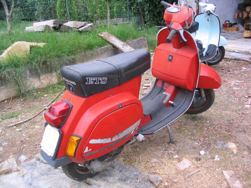

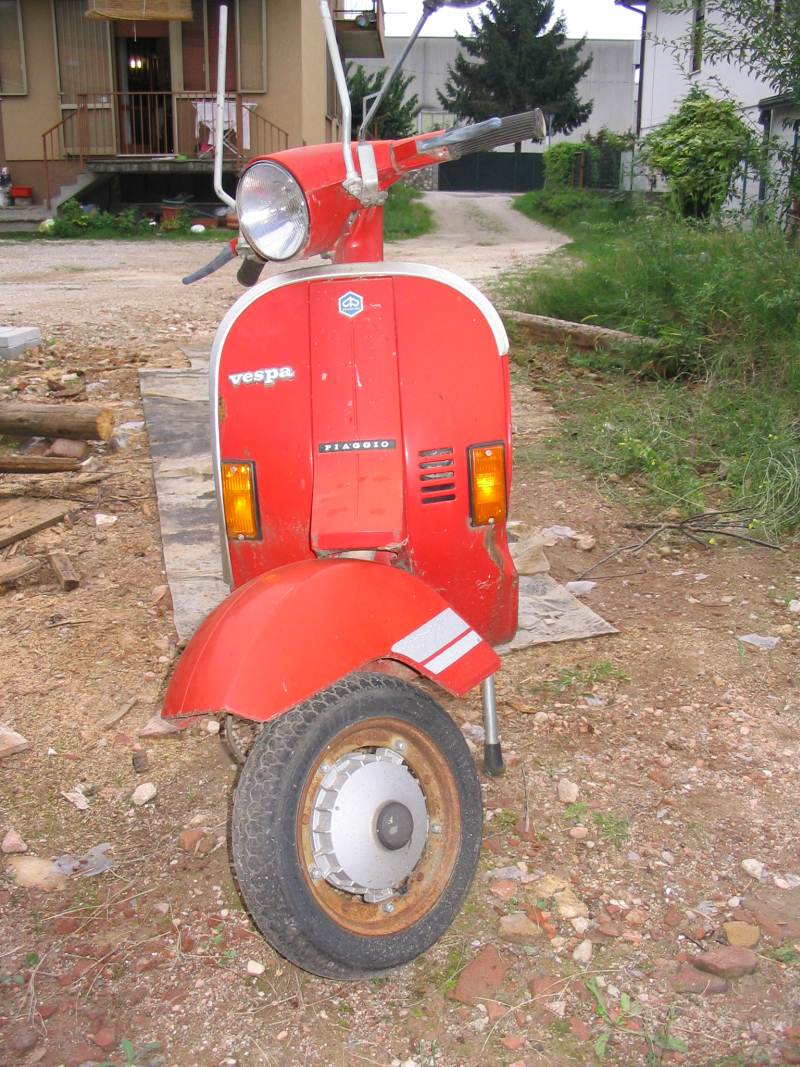

la porto a casa la settimana prox.
cmq è sempre stata all'aperto!!!
non è messa male a parte una bottarella sullo scudo,xò cè un po di ruggine sulle pedane ma
non sembra pesante,speriamo!!!
quando la porto a casa vedrò.
