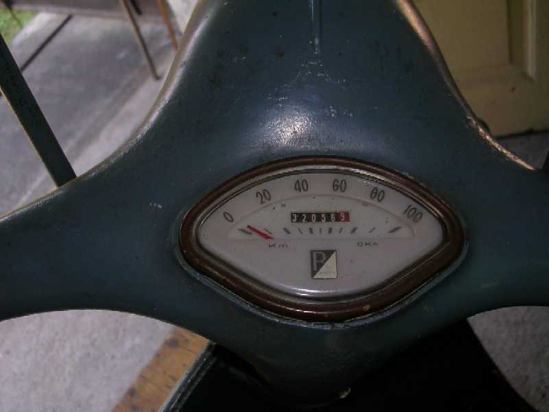

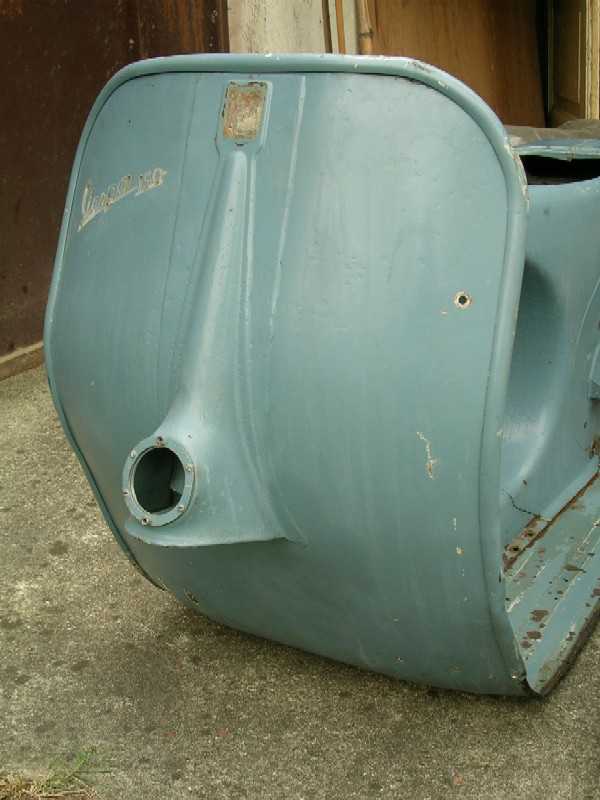

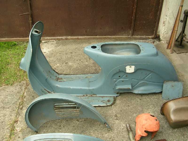

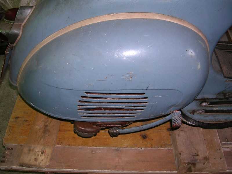

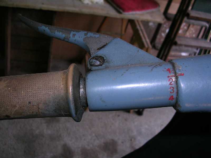

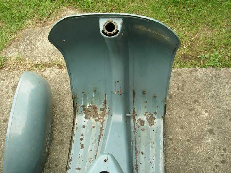

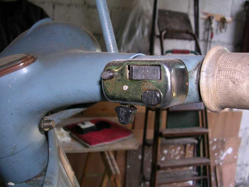

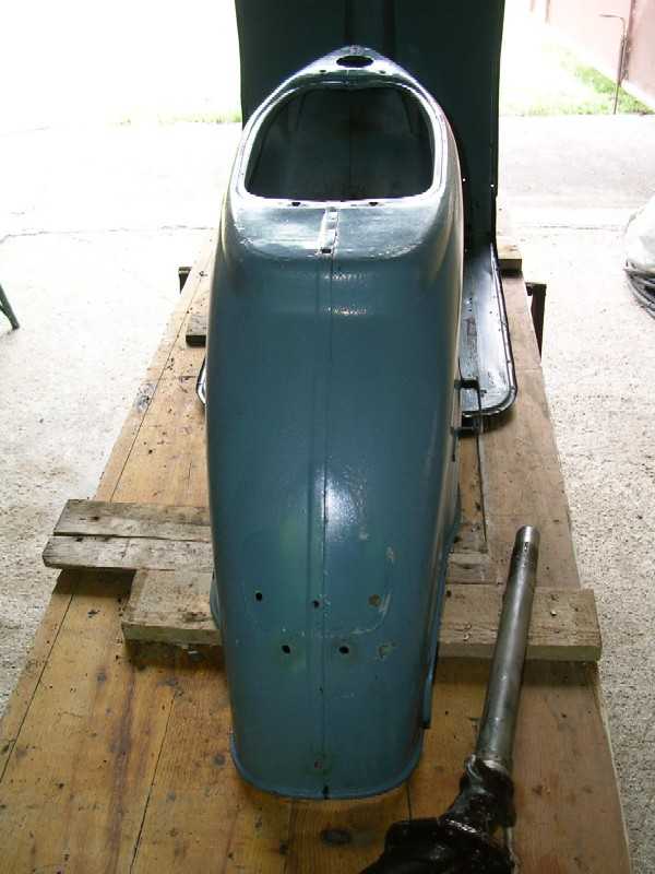

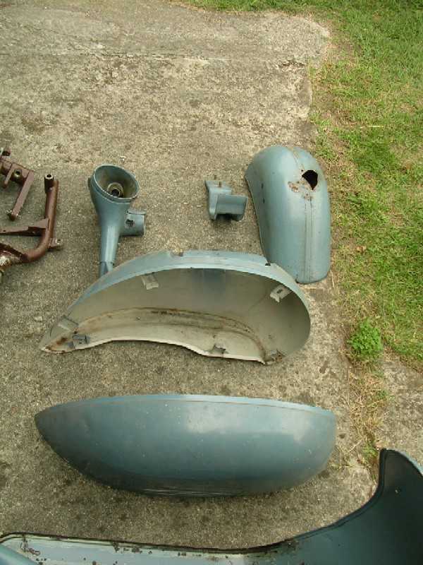

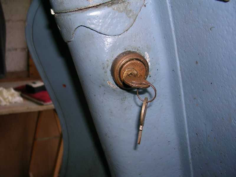

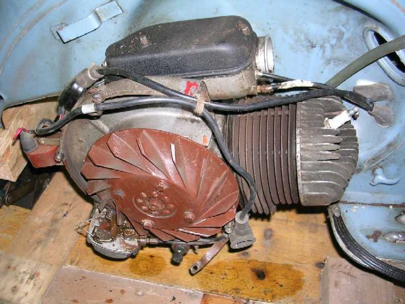

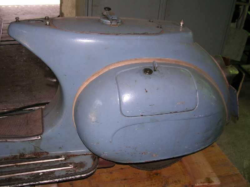

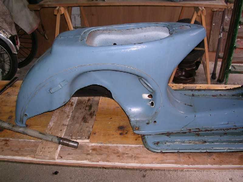

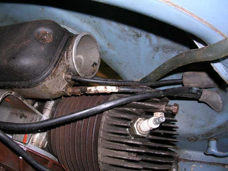

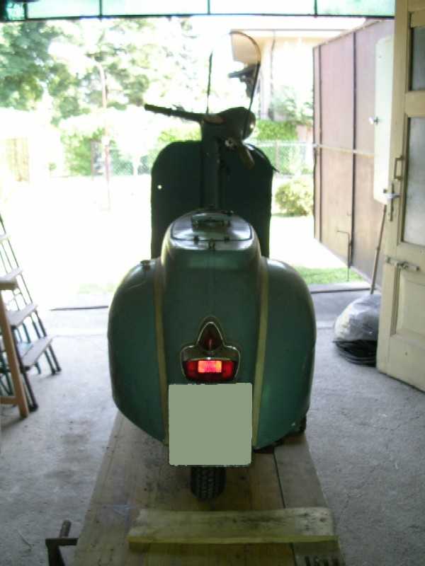

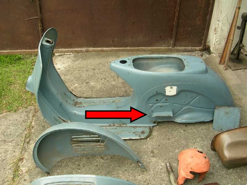

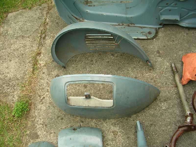

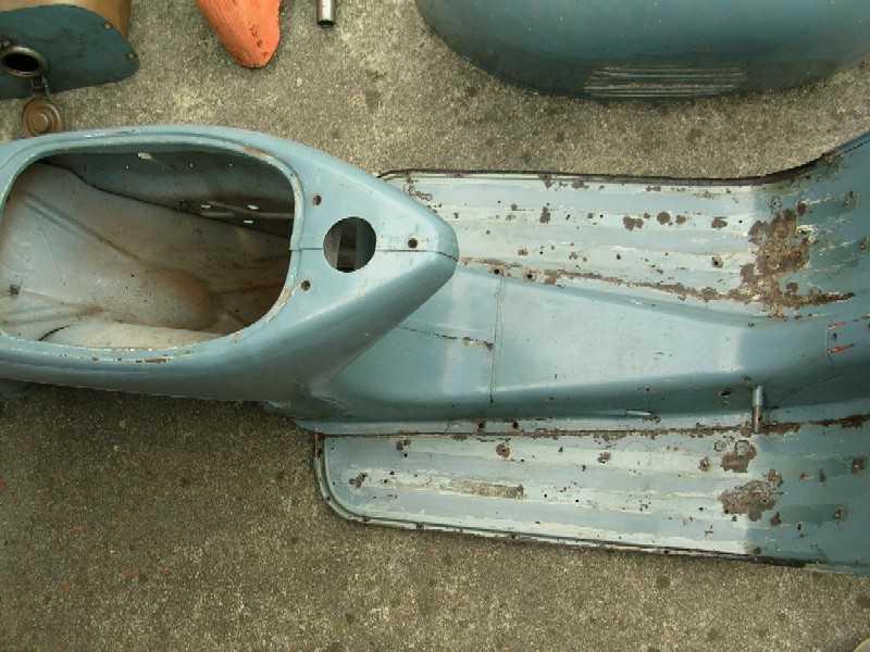

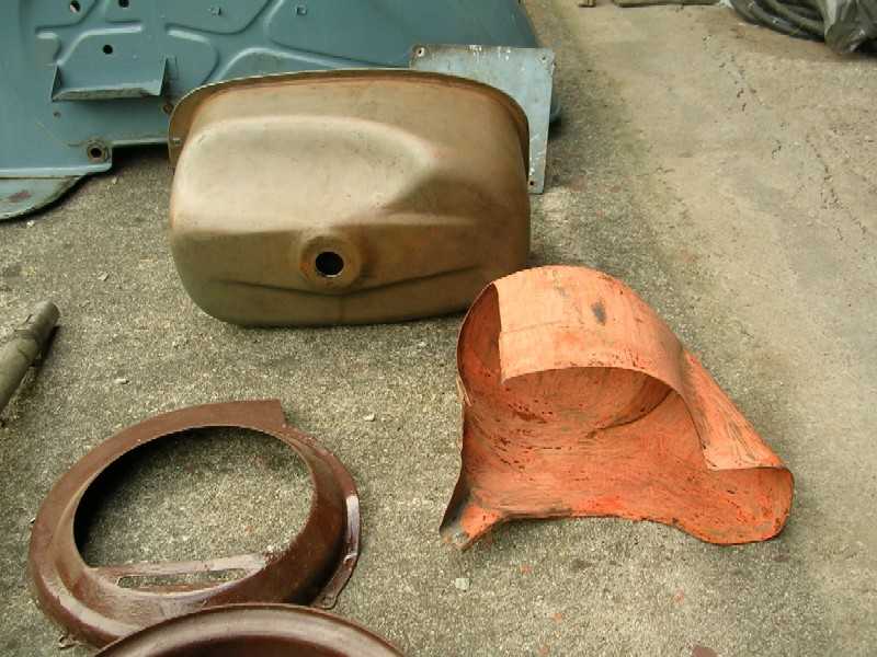

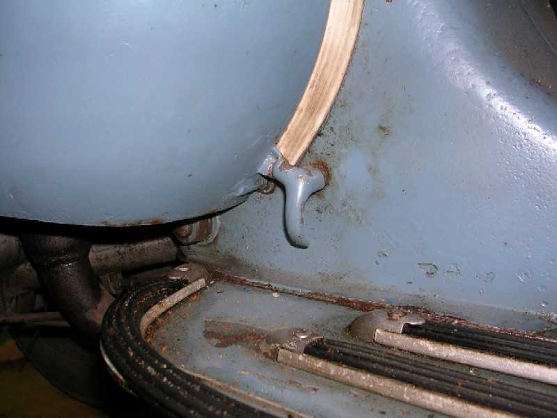

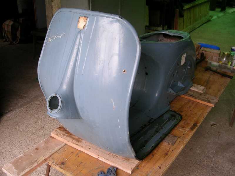

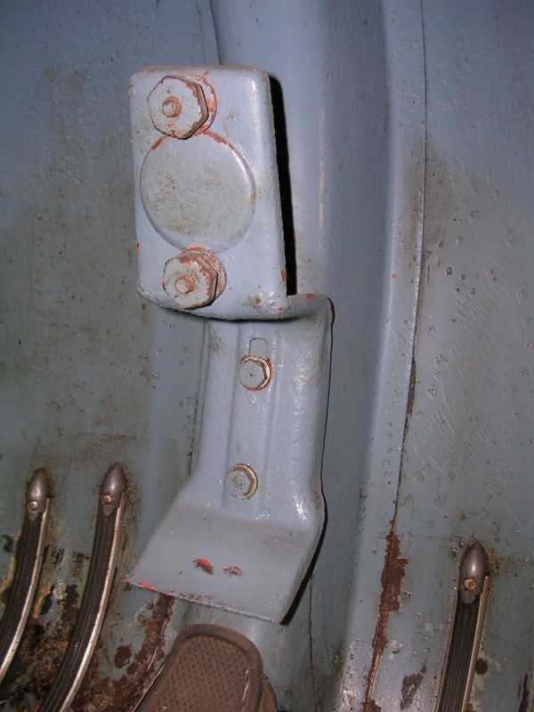

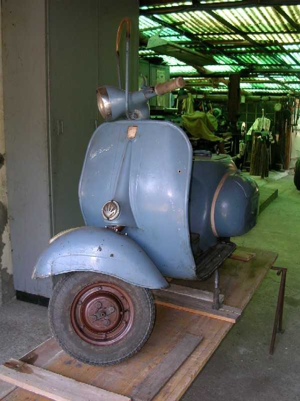

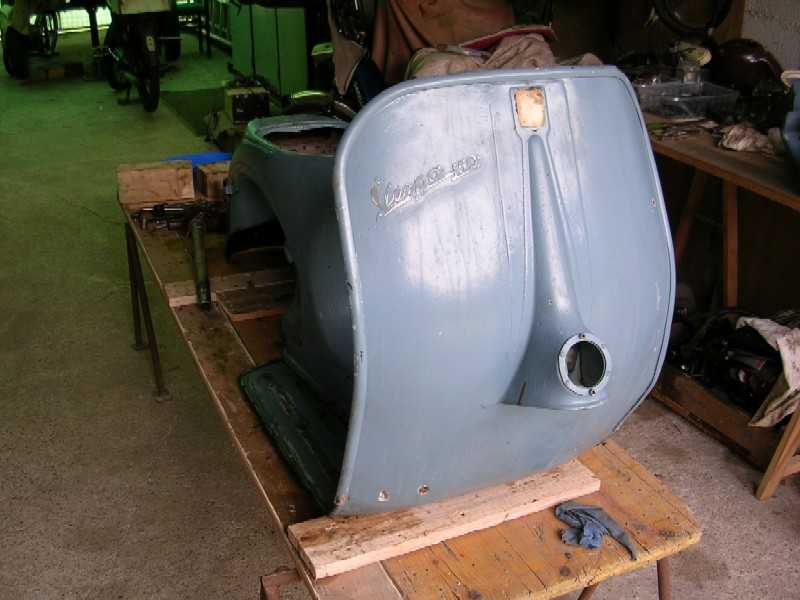

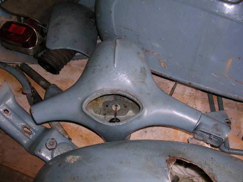

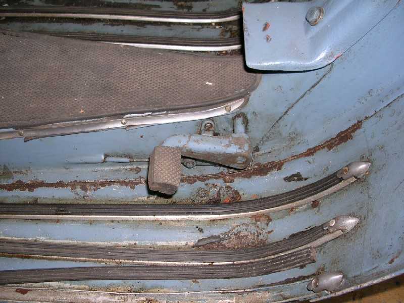

HI_END Inviato 24 Settembre 2006 Segnala Inviato 24 Settembre 2006 Ciao a tutti, finalmente riesco a inviare qualche foto della VBB1 150 che sto restaurando. Spero che la foto si veda, è la prima volta che inserisco foto! Ciao, Alberto Cita

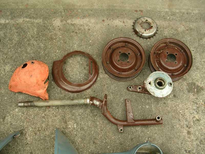

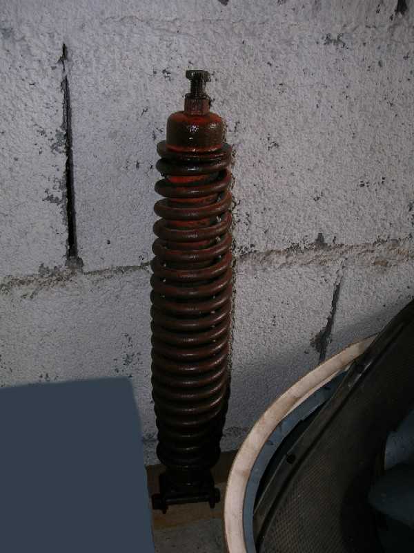

HI_END Inviato 24 Settembre 2006 Autore Segnala Inviato 24 Settembre 2006 Spero di aver fatto cosa gradita almeno a qualcuno inviando le foto della mia VBB1. Ora tutte le parti di carrozzeria, tranne il serbatoio, sono presso Vepainter per il restauro. Mentre tutte le altre parti compreso il motore, li ho a casa io da restaurare. Ora mi sto occupando del restaurare tutte le parti che devono subire trattamenti galvanici, come ad esempio: cornice faro anteriore, cornice contachilometri, faro posteriore, molla sospensione anteriore, cavalletto, molla cavalletto, ecc.. Appena avrò il tempo di fare ulteriori foto dell'avanzamento le invierò. Ciao, Alberto. Cita

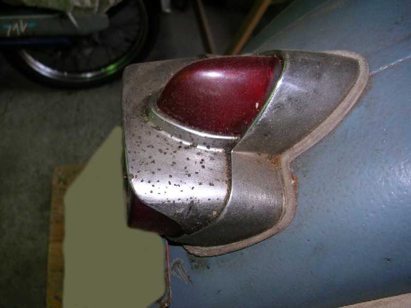

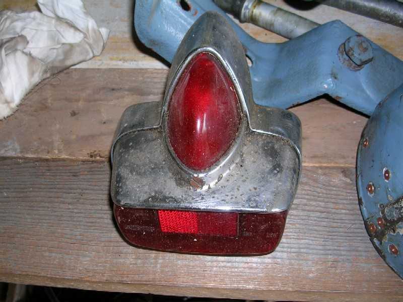

HI_END Inviato 5 Ottobre 2006 Autore Segnala Inviato 5 Ottobre 2006 Continuo con la descrizione delle fasi di restauro... Ho dato inizio alla sistemazione della parti che devono subire trattamenti di cromatura o zincatura. Lunedì ho portato a rimuovere la cromatura dalla cornice del faro anteriore, dalla cornice del contachilometri e dalle due parti del faro posteriore. La cornice del faro anteriore e quella del contachilometri devono poi essere lucidate e ricromate, quindi le ho lasciate direttamente in cromatura. Le parti del faro posteriore invece le ho ritirate ieri dopo che gli hanno rimosso la cromatura e li hanno lucidati. Ora le ho a casa per andare a stuccare tutte le camolature che si sono formate nel metallo. Dopo la stuccatura, con stucco metallico (quello da carrozieri), passerò alla fase di lisciatura con carta fine del 1000. Poi una bella lucidata con feltro e pasta, per assicurare un buon effetto finale. Alla fine manderò i due particolari ad essere cromati in autoclave sottovuoto, come si fa normalmente per le parti in plastica. Mi è anche venuta l'idea di fare la stessa procedura di restauro per coperchietto della sospensione anteriore, visto che l'alluminio una volta pulito risulta privo di cromatura e con una superficie molto irregolare.... quasi quasi provo a stuccare anche quello con lo stucco metallico e a farlo cromare anche lui in autoclave... Appena ce la faccio inserirò le foto delle prime fasi (condizione iniziale, dopo la rimozione della cromatura, applicazione dello stucco, lisciatura e lucidatura) del restauro. Cita
