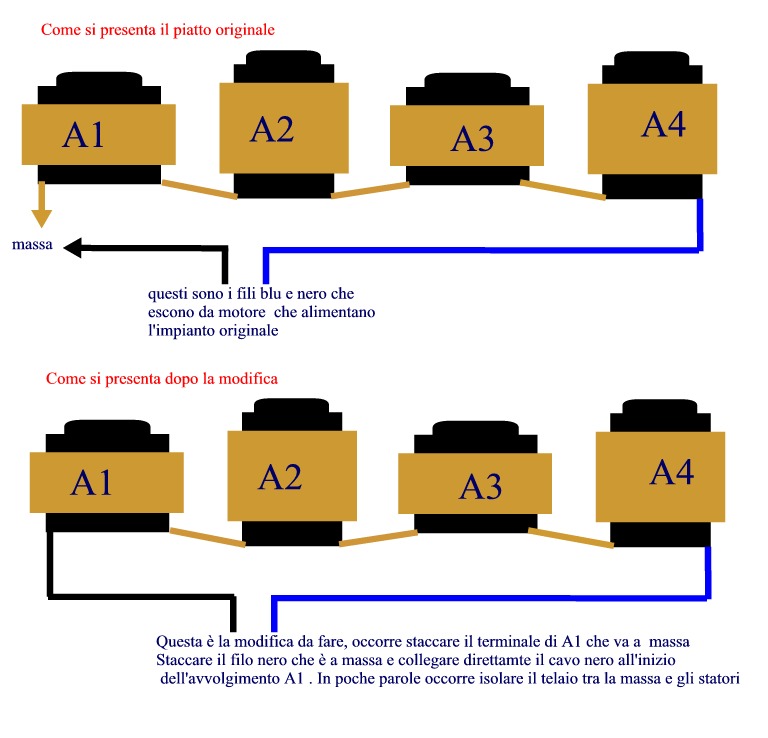

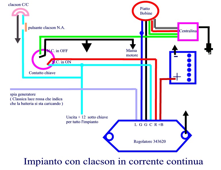

Isak Inviato 26 Ottobre 2006 Segnala Inviato 26 Ottobre 2006 Ragazzi io non l'ho ancora fatto ma posso mettervi gli schemi che a suo tempo aveva postato qui su VOL RoniPx, nel suo messaggio originario sono spariti (fortuna che me li ero salvati): http://www.vespaonline.com/index.php?name=MDForum&file=viewtopic&t=2062&highlight= la sua soluzione sembrerebbe la più completa e affidabile per questo tipo di intervento; in sostanza si converte tutto l'impianto da corrente alternata a continua, per farlo serve un regolatore in corrente continua e una piccola modifica al piatto bobine. Cita
Asashi Inviato 26 Ottobre 2006 Segnala Inviato 26 Ottobre 2006 propio quello che serve a me che ho 6v, niente chiave e nemmeno le frecce Cita

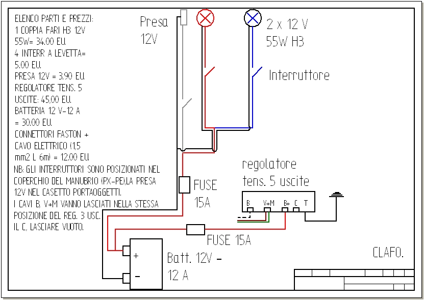

clafo Inviato 1 Novembre 2006 Segnala Inviato 1 Novembre 2006 Ciao, visto che parliamo di batteria e regolatore, vi posto lo schema del lavoro elettrico che avevo preparato e installato per il notturno delle Dolomiti... Al momento funziona bene, percorsi quasi 2000 km... anche se poi il raid non l'ho fatto. Lo uso anche in condizioni di meteo non buone e di sera... due luci in piu aiutano sempre... E' montato su un P200E (1982)... ho usato una batteria da 12Ah e non da 9Ah come quella originale del PX elestart... Ciao. Clafo. Cita
royaleagle Inviato 1 Novembre 2006 Segnala Inviato 1 Novembre 2006 dove l'hai messa la batteria? Cita
