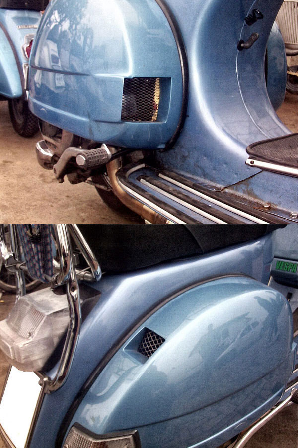

peu Inviato 3 Dicembre 2006 Segnala Inviato 3 Dicembre 2006 bella questa soluzione! cosa ne dite? qualcuno ha lavori simili da mostrare? Cita
