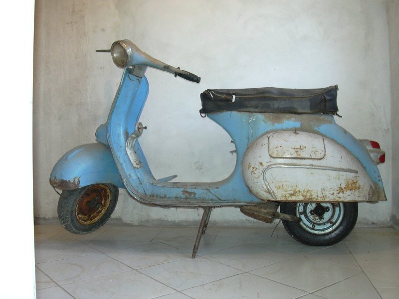

Ciao a tutti,
Apro questo post con il restaturo della mia Vespa, è una VBB 2 Serie
del 1964. L'ho comprata l'anno scorso in Sardegna, ho libretto,
complementare, targa, estratto cronologico e scrittura privata di
vendita dal notaio. Intanto metto le foto della Vespa come si presenta
ora e vi aggiornerò via via. Vi ringrazio tutti in anticipo per l'aiuto.

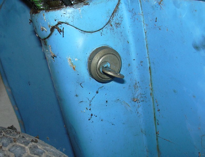

Attacca un filo alla chiave, svita la grossa ghiera che lo ferma e fallo sfilare nel tubo senza farlo cadere dentro. Poi con un fil di ferro ad uncino agganci il filo e lo tiri su.
La ghiera la puoi svitare con una chiave a scatto, frapponendo due pezzi di cartone per non rovinarla.
Una volta tolto ti basta spazzolarlo, mi sembra in buone condizioni.

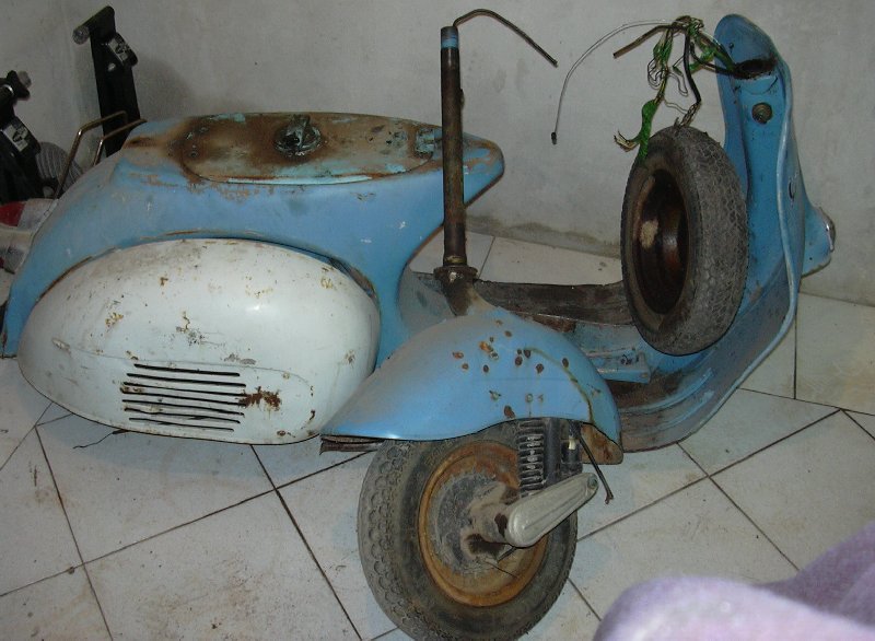

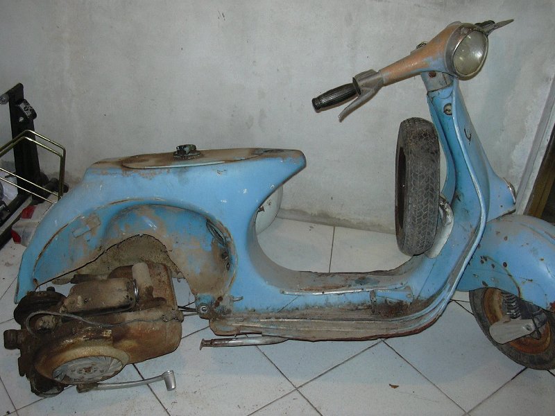

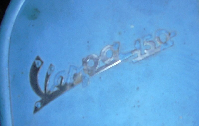

Ciao a tutti,
Ho ancora bisogno di voi per finire di smontare la mia vespa:
1) Come si smonta il pedale del freno? Mi sembra di vedere che c'è un
perno ma non riesco a capire se è avvitato o no.
2) Come si stacca la Scritta Vespa senza rovinarla?
Grazie
Mirkoberto78
image1_114.jpg.318b5808acba21495125b2527
image2_206.jpg.770e90526903e9c323a4a0134
image1_114.jpg.15e6003950bf5831819e2cdfe
image2_206.jpg.ae0ac06aab18adcd71c4f2aa4
Il perno è infilato, e spesso sono cazzi e mazzi. Annegalo di svitol e prova con una pinza a becchi stretti ben zigrinata a tirarlo fuori. Oppure trapana la testa fino a farla saltare a battilo da sopra. Sennò si fa un buchetto nella pedana e si batte su un cacciaspine o simile infilato da sotto.
Per la scritta prova con un cacciaspine molto sottile (forse 1,5 mm? non so bene la misura dei ribattini...)

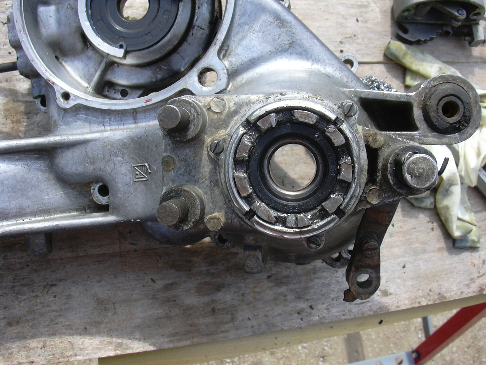

Ciao a tutti,
Ecco come procede il restauro: ho aperto il motore e pulito con benzina, paglietta e Chaintclaire i carter, ho 3 domande:
1 Come si toglie il cuscinetto sul mozzo.
2 Come si apre il pacco frizione per sostituire i dischi
3 Come si smonta il quadruplo per cambiare la crociera
Grazie

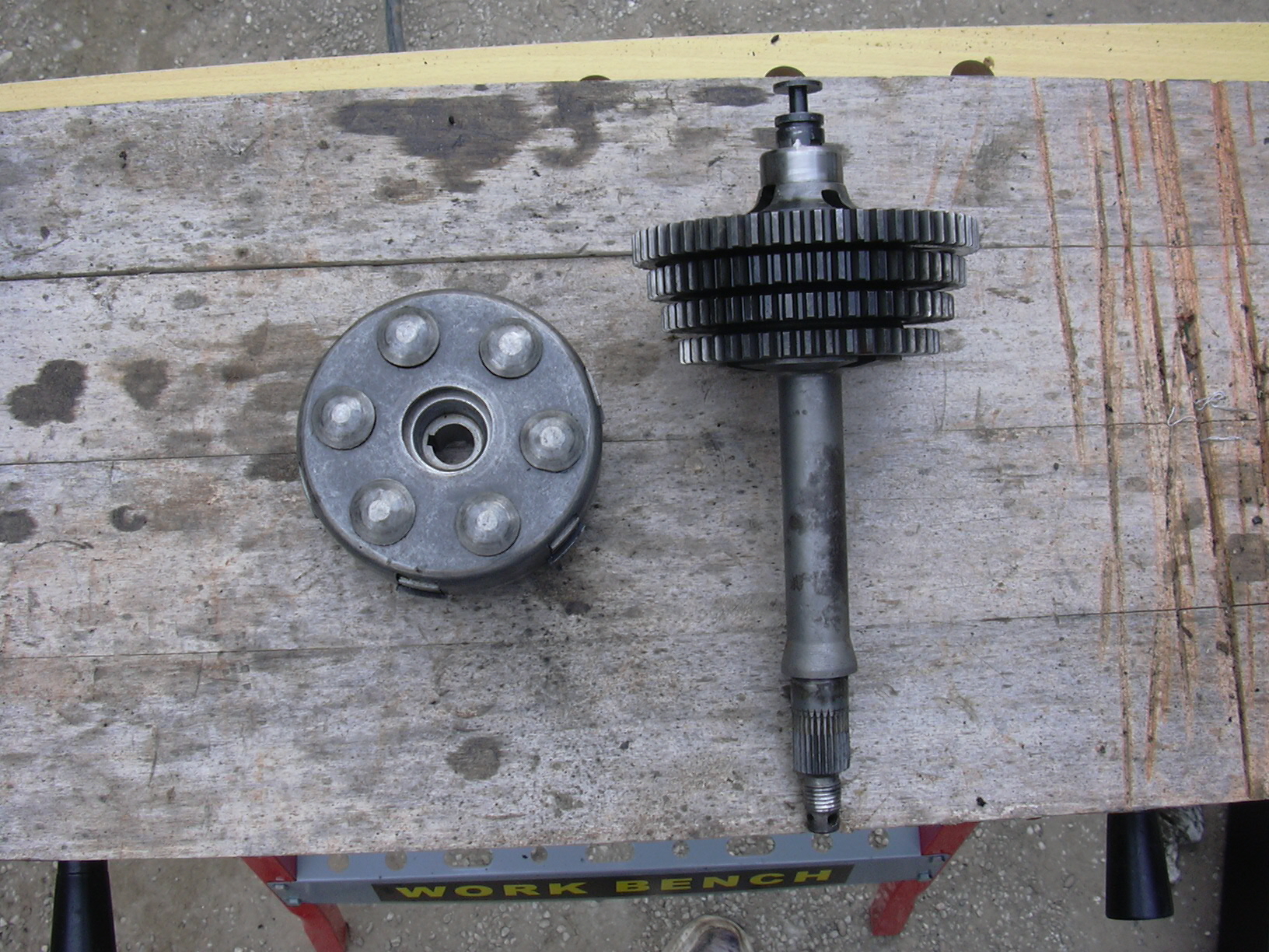

Ciao ragazzi,
Sono riuscito a smontare quasi tutto, mi è rimasto l'albero dove è avvitata la crociera, ma non riesco anche perchè non riesco a infilare la chiave dove ho messo la freccia.
Help me please !!
Mirkoberto78
