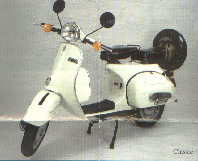

Salve a tutti, io ho un Chetak classic 150, acquistato di 2a mano nel '99. Cercherò di ricordarmi tutte le differenze e le analogie rispetto ad un PX:
- I carter nn sono molto rifiniti ma nn serve che lo siano
- Il preselettore è in posizione leggermente più arretrata
- La crocera, seppur diversa, è sostituibile con una piaggio
- Cuscinetti di banco identici
- Volano con la stessa conicità ma scomponibile
- Bobina AT separata dalla centralina
- Impianto elettrico un po' più complicato ma sostanzialmente simile
- Albero motore simile (sostituibile)
- Paraoli e guarnizioni identiche
- Frizione identica (mi pare che la primaria sia una 22/68, ora nn ricordo)
- Cilindro con collettore di scarico "a prigionieri" e non con il classico collare
- Ricambi un po' introvabili (almeno nella mia zona) ma se ci si sa arrangiare si risolve sempre tutto
Nel corso degli anni mi ha dato solo un problema: è esploso letteralmente il cuscinetto di banco lato frizione (si sono rotte 4 sfere) ma tutto ciò non dipende da me nè dal motore, quanto dal precedente proprietario che trattava da cani il mezzo e lo dava in mano a meccanici ancora più cani...
Per il resto ha una buona ciclistica, stabilità perfetta, buoni freni e ammortizzatori un po' morbidi per i miei gusti ma abbastanza efficaci. Allego una foto per fare capire il modello, il mio però è Verde (quel verdino pastello sbiadito che a me nn piace molto ma fa molto old-style)
Ciao

Domanda: ma in questa forma il Bajai ├â┬¿ ancora in vendita in Italia? se sì, chi lo vende e quanto costa? questo perch├â┬¿ mi pare di ricordare che la Piaggio aveva intentato una causa, vincendola, all'importatore e perch├â┬¿, se andate sul sito della Bajai, questo modello non esiste pi├â┬╣, sostituito da uno con orribili frecce tipo PX e plastica ovunque, anche con motore 4T.
Ciao!
beh in effetti questo è l'unico Bajaj che mi piace, nn che l'unico al 100% in metallo. ti assicuro che nn c'è un centimetro di plastica, neanche il trasparente del faro anteriore...è stato in vendita dal 1995 (credo) fino al 1997-98 e nn si trova più. In compenso è facile trovarli di 2a mano.
I nuovi modelli hanno una brutta forma, i cofani laterali che lasciano troppo allo scoperto il motore e la parte centrale del telaio, parafanghi orribili e forme di frecce, fari e accessori vari troppo "plasticosi", senza contare che sti motori a 4T nn mi convincono molto, anche se ammetto di essere molto curioso e ne vorrei provere uno...
ciao
Inoltre, con poca spesa e cambiando alcuni particolari si può rendere molto simile ad un GtR (o modelli simili) made in Piaggio. In effetti è il modello Bajaj che più assomiglia ad una vespa italiana...ed è questo che mi spinge a preferirlo rispetto agli altri modelli nuovi...
La bajaj chetak classic 12v elettronic ha il motore del 150 sprint 2 travasi, l'impianto elettrico è praticamente identico a quello di un PX con le frecce.
Tutti i pezzi di ricambio sono facilmente reperibili presso la Melian di Bolzano importatore ufficiale, il loro sito ├â┬¿ www.melian.it, si pu├â┬▓ ordinare via mail e ti spediscono a casa in tre giorni praticamente ogni pezzo con pagamento in contrassegno. non ti preoccupare per i ricambi io di solito compro tutto piaggio tranne alcune parti estetiche che le compro da loro. Ti dir├â┬▓ anche che sono molto economici (faro anteriore completo 20 ├óÔÇÜ┬¼). Per quanto riguarda i problemi meccanici/elettrici non ti preoccupare un buon meccanico capace di riparare una vespa ripara bene anche una bajaj, sono identiche. detto questo vedi tu ├â┬¿ solo questione di gusti.

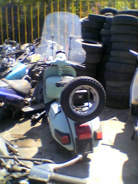

A met├â maggio ho trovato questa, credo che sia ancora lì, forse comincia a mancare qualche pezzo, ma la sostanza ├â┬¿ intatta. Un mio amico l'ha venduta perch├â┬® la trovava inguidabile.

Ma ci sono tutte ste vespe in quel di Palermo??? Che prezzi ci sono dalle tue parti?? Giusto oggi mi sono preso l'ennesimo spavento quando girando e rigirando mi sono sentito sparare 100├óÔÇÜ┬¼ per un blocco 50 HP senza carburatore e collettore...in pratica un furto...
Mi sai dire quanto vogliono all'incirca per un motore PK125 completo di tutto??? Se i prezzi sono buoni vengo a fare la spesa lì da te...Qui a Catania con quello che ti chiedono per un motore da un rottamatore ti compri una vespa intera di 2a mano..!!!!
Grazie ciao
I prezzi variano da rottamatore a rottamatore, poi devi anche tirarci un pò; francamente a me pezzi non ne servono, quindi quando compro è tanto per giocarci un pò, e quindi posso tirare e discutere, tanto se non ci mettiamo d'accordo ho sempre come camminare. E dove vado di solito lo sanno, quindi tra non vendere e farmi un discreto prezzo spesso preferiscono la seconda scelta. Poi molta roba magari l'hanno sullo stomaco da tempo e quindi sono pure contenti di realizzare qualcosa.
PK125 non ne ho visto, forse da uno ci potrebbe essere, ma non ci vado spesso. Alla prima occasione ti faccio sapere.
I prezzi ufficiali cmq sono al livello che dici tu, poi si mercanteggia; prova a chiedere soltanto qualche pezzo, che so io, chiedigli l'albero primario del cambio, non possono chiederti molto ma devono smontare tutto e si devono ammazzare di fatica (poi sotto questo sole, non ti dico), poi gliela getti lì tipo "Ma se non mi costa troppo di pi├â┬╣ mi prenderei tutto il motore, pu├â┬▓ sempre servirmi", quelli provano a sparare un prezzo assurdo, tu fai un salto in aria e dici "No, ├â┬¿ troppo, mi dia solo l'albero del cambio", vedrai come crolla il prezzo appena realizzano che devono fare una faticaccia. LAVORARE STANCA.
Poi tieni presente che non so a Catania come state messi a parco mezzi circolante, ma Palermo ├â┬¿ pur sempre una citt├â di 800.000 e pi├â┬╣ abitanti mentre da voi dovreste essere sui 350.000, se non sbaglio. E quindi i numeri possono spiegare le maggiori disponibilit├â , ammesso che sia così.
