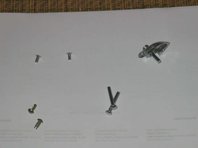

woodenleg69 Inviato 20 Gennaio 2007 Autore Segnala Inviato 20 Gennaio 2007 Allora ci sono quasi, le pedane sono posizionate (ho scoperto che una è più corta) per quelle centrali ho trovato le viti ma per le altre ho tre tipi di "chiodoni" chiamiamoli cosi, uno lungo uno corto e uno corto con filettatura. Vi mando le foto, idee di come si montano ? Cita
ben.reilly Inviato 20 Gennaio 2007 Segnala Inviato 20 Gennaio 2007 Allora ci sono quasi, le pedane sono posizionate (ho scoperto che una è più corta) per quelle centrali ho trovato le viti ma per le altre ho tre tipi di "chiodoni" chiamiamoli cosi, uno lungo uno corto e uno corto con filettatura. Vi mando le foto, idee di come si montano ? ciao, io nella confezione avevo solo i ribattini (quelli che nella foto sono lunghi) e i piombini dove si infilano i ribattini ( come si chiamano non so...). Per il testo ho usato delle viti normalissime, e mi pare cosi' fossero montate in origine le strisce centrali. Cita
lucio.vr.65 Inviato 20 Gennaio 2007 Segnala Inviato 20 Gennaio 2007 Allora i rebattini lunghi in alluminio testa tonda sono per i PUNTALI delle stecche laterali I rebattini corti testa piatta sono per fissare le stecche laterali Irebattini d'acciao rigati servono per fissare stecche centrali Le viti servono per fissare i PUNTALI centrali, ciao Cita
woodenleg69 Inviato 21 Gennaio 2007 Autore Segnala Inviato 21 Gennaio 2007 Grandi, grazie delle risposte, adesso un'ultima domanda, mi hanno spiegato come si montano i ribattini lunghi, suppongo lo stesso per quelli corti, ma Come si montano i ribattini d'acciaio rigati ?? Cita
Ospite Inviato 21 Gennaio 2007 Segnala Inviato 21 Gennaio 2007 li appoggio sul foro e li batti, loro entrano e con quel disegno a vite che hanno si incastrano nela lamiera Cita
woodenleg69 Inviato 21 Gennaio 2007 Autore Segnala Inviato 21 Gennaio 2007 Ragazzi ho appena finito di montare il tutto ... lavoro perfetto GRAZIE al vostro aiuto !!! Solo un consiglio a chi come me non l'ha mai fatto, facilissime le due strisce centrali, un po più al cardiopalma il montaggio delle laterali, infatti (senza uno strumento opportuno) servono due persone una da un lato con una "zeppa" pesante che spinge sulla testa dei ribattini, l'atra con un'altro punteruolo più martello li batte. Cita
