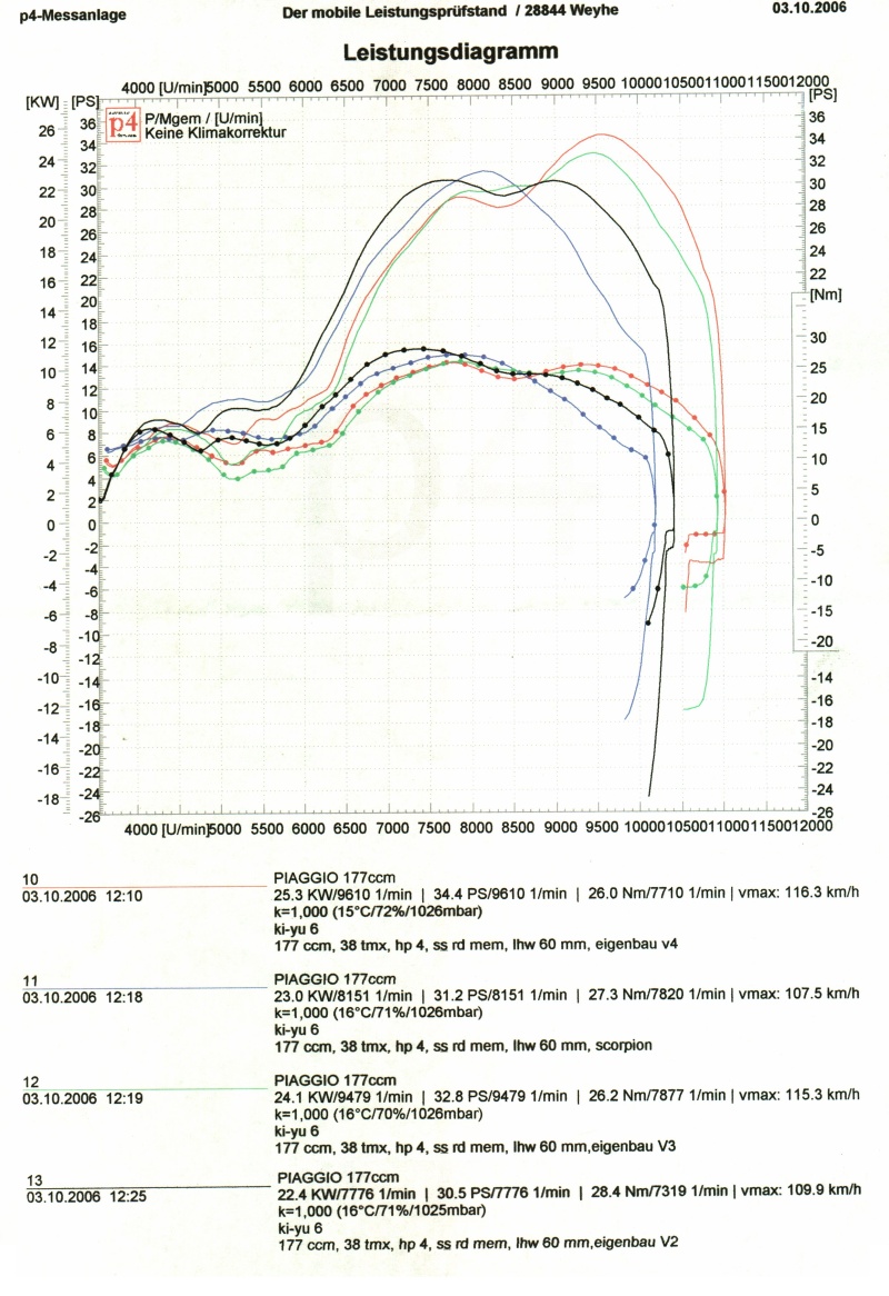

AndyVNB4 Inviato 22 Gennaio 2007 Segnala Inviato 22 Gennaio 2007 ciao a tutti, ormai sono drogato di elaborazioni e ne voglio sempre di più, voglio conoscere sperimentare e provare sempre più cose...al momento mi sto finalmente godendo la mia vnb strappabraccia però devo confessarvi che mi ha sempre intrigato il malossi 166...vorrei sapere se qualcuno l'ha mai provato, come va quanti giri fa, quanti cavalli, che lavori ci si può fare, di cosa necessita insomma tutto ma proprio tutte le info che riuscite a darmi... inoltre domanda che mi assilla da un pezzo... ho visto che col polini177 lavorandolo un pò e con diversi particolari tipo carburatori kehin, lamellare e tutto geo e furlanPX erano arrivati sopra i 20cavalli (io sono sui 18 e già tira fortissimo ), bene dove si può arrivare col malossi invece? un malossi corsalunga come lo vedete? dico questo perchè non riesco proprio a starmene fermo e volevo studiarmi una futura ulteriore evoluzione del mio motore, e pensavo...boh magari di sperimentare sto malossi, o lavorare il polini...che dite? Cita
geoturbo Inviato 23 Gennaio 2007 Segnala Inviato 23 Gennaio 2007 Sperimenta sperimenta! Il Malossi tira più alto e col lamellare dovresti ottenere un miglioramento ancora più sensibile che col Polini 177 (nel dubbio i tedeschi han raggiunto i 28cv col Polini 187 - col Pinasco 187 34cv... c'è n'è ancora lassù... ma son poco sfruttabili su strada, son del parere, che ho cambiato nel tempo, che è meglio contenersi...). Proprio per questa propensione a salire un Maloxino lo farei con corsanormale special lip (modificherei l'albero originale...), Scorpion, lamellare Malox e 28 o probably meglio il 30... Consideri il Keihin o meglio il Mikuni TMX per motori che tirano alto solo se trovi info riguardanti la carburescion di partenza, altrimenti ti sveni! In futuro mi piacerebbe leggerne di + sul Malossino ciauz Cita

AndyVNB4 Inviato 27 Marzo 2007 Autore Segnala Inviato 27 Marzo 2007 ecco riapro questo topic perchè l'idea si avvicina... intanto quoto il turbo: il Vforce non l'ho provato, ovvero ce l'avevo ma per RD350, un experimento... so che ce n'è uno che puo' essere montato sul collettore Malossi con un po' di adattamento, ma non ti so dire lo specifico modello. Col Polini 177 lamellare utilizzavo un pacco Boyesen su collettore autocostruito, apriva bene ma non ho termini di paragone. Per la valvola porta la superficie alla superficie del carbu, e anche se andrebbe visto da config a config, anche se non ho capito ancora come, per iniziare non serve di più. Eh l'albero professionale sarebbe il Worb corsalunga, o corsacorta se vuoi che urli però lo si potrebbe anche ricavar dal Mazzu... Anch'io faccio sogni sporchi sul 166, ma + in là... prima lo provi tu ps. lo spallepiene no assolutamente ricavare un albero tipo worb dal mazzu? mmm interessante ed economico ma come? Quindi non serve sventrare la valvola all'interno come ho visto in parecchie foto? ovvio l'imbocco esterno va raccordato alla placchetta d'alluminio che danno col kit malossi lamellare ma l'interno? è quello il mio dubbio... come mai dici niente spallepiene? cmq tranquillo, ormai il 166 lo proverò di sicuro però prima bisogna aver bene in mente sto motore per migliorarlo e spingerlo il più possibile voglio fare un topic interessante, conto su tutti voi, sulle idee di tutti! in cambio io testo tutta sta roba nuova di cui non si trova informazione da nessuna parte P.S. turbo...ovvio che voglio il corsa 57 scherzi Cita
