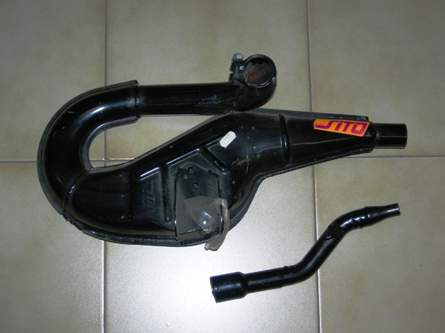

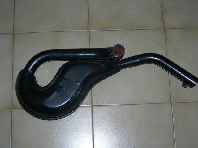

zeus Inviato 7 Marzo 2007 Segnala Inviato 7 Marzo 2007 Cari amici, sono finalmente riuscito a trovare lo scarico che cercavo, nuovo! Tempo fa se ne parlava in alcuni vecchi post, ma non si riusciva a capire che marmitta fosse, beh, ve lo dico io, è una Sito! pare uno scarico non molto rumoroso, e di decenti prestazioni. vi mando una foto, ma attendo commenti! Cita
dan67 Inviato 7 Marzo 2007 Segnala Inviato 7 Marzo 2007 è la sito GALAXY , l'avevo io sotto il px 125 (25anni fà) ottima marmitta, era fornita, MOLTO importante, del certificato di omologazione, come resa non saprei, non era il max come tutte quelle fatte cosi, tonalità sonora molto metallica, piacevole,...attenzione alle pieghe a sx mi pareva che in alcune situazioni toccasse. se dovessi mettere un espansione, metterei questa! Cita
zeus Inviato 7 Marzo 2007 Autore Segnala Inviato 7 Marzo 2007 bene Dan, sono contento che ti piaccia! per quanto riguarda la resa, pare che giri in alto, proprio come serve a me! Purtroppo non potrò provarla, causa lavori sulla vespa.... Cita
lucagtr Inviato 7 Marzo 2007 Segnala Inviato 7 Marzo 2007 si, è una espansione per modo di dire !! all'interno , ha due camere, una sul controcono finale è una a meta dove è piu grossa. per questo non fa molto rumore e non ha il silenziatore. Cita

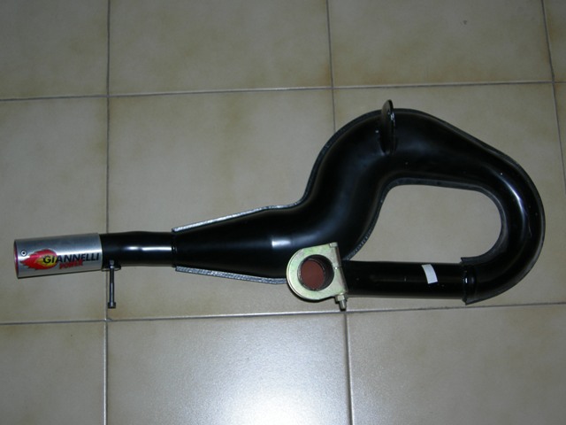

zeus Inviato 8 Marzo 2007 Autore Segnala Inviato 8 Marzo 2007 iol'ho trovata dal solito rivenditore su ebay, quello che vendeva le proma. Ha molte marme, te ne mostro alcune: Cita
zeus Inviato 28 Marzo 2007 Autore Segnala Inviato 28 Marzo 2007 riesumo questo post per darvi ( se vi interessano) alcuni pareri: Ho provato la marmitta sul 125, adeguando la carburazione(che comunque era troppo grassa); La vespa reagisce una meraviglia, tira le marce di più e non ha cali nei cambi. Ha guadagnato in basso e pare che allunghi un bel po' la quarta. Il rumore è bello, Cupo a minimo e non assordante agli alti. Non tocca in piega! Appena posso, metto nuove fasce al 177 e vi diro'... Comunque, la consiglio, non è una SIP, ma rende bene! Cita

zeus Inviato 29 Marzo 2007 Autore Segnala Inviato 29 Marzo 2007 55 comprese spedizione con corriere espresso(12 euro). Inoltre, il venditore, mi ha mandato un secondo terminale e un getto 110 a sue spese, dato che il primo terminale era difettoso. Sono molto soddisfatto della serietà del venditore, se ti interessa scrivi a aliprandiandrea@libero.it ha un sacco di espansioni per vespa! Te ne cito alcune: Dr, sito, giannelli, polini, leovinci, shaft, faco, simonini... ... purtroppo ha finito le proma quadrate, ma alla fine, meglio così, con la sito galaxy mi trovo benone! Cita

etoplasma Inviato 24 Luglio 2008 Segnala Inviato 24 Luglio 2008 io ce l'ho per il 200 ho prprio quella della prima foto. non ho però il silenziatore quindi ho adattato un silenziatore per un altro scarico. il problema che sul mio 200 perde ai bassi e non tira neanche le marcie. L'ho provata anche con il pinascone plug & play ma niente. Penso che potrebbe essere il silenziatore che strozza troppo ma visto che sono mona non l'ho mai provata senza. dovro provvedere. Comunque sotto porta l'omologazione dgm Cita

etoplasma Inviato 24 Luglio 2008 Segnala Inviato 24 Luglio 2008 ma qualc'uno l'ha già provata sul 200 "pinaschizzato"?? Zeus senza il tubicino finale, quello che manca a me, la tua com'è a rumore? la mia fà parecchio casino ma mi sembra strano che quel tubo riesca ad abassare cos' tanto il rumore. Cita
