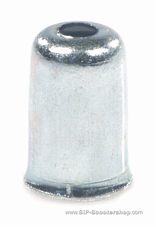

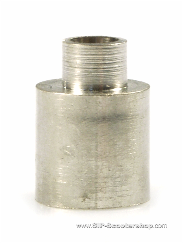

miele Inviato 8 Luglio 2004 Segnala Inviato 8 Luglio 2004 è a capo e alla fine della guaina non è altro che un cilindretto di alluminio forato al centro incastrato sulla guaina, fa da battuta sulla sede della guaina. Cita
piace_77 Inviato 8 Luglio 2004 Segnala Inviato 8 Luglio 2004 Non farti problemi, se ti dovessero cadere all'interno del telaio, basta che togli il claxon e il pedale freno post e passano tranquillamente anche senza attaccarle alle vecchie. dopo che l'hai fatto una volta, è una stupidaggine! ci vuole solo tempo e pazienza!!! ti allego le foto dei 2 tipi di capicorda. ciao! Cita
-2IS- Inviato 8 Luglio 2004 Segnala Inviato 8 Luglio 2004 Azzo ma questi della sip per fare la foto ai capicorda li fanno sembrare di quelli per reggere i ponti...!!!!! Cita
piace_77 Inviato 8 Luglio 2004 Segnala Inviato 8 Luglio 2004 in effetti......... sono leggermente + piccoli!! eh eh eh Cita
