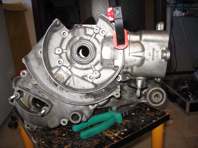

bella z3, hai seguito i miei consigli allora :D sta venendo proprio bene...quanto ti invidio, tagli fresi fai quello che vuoi, io fatico a fare 2travasi come si deve...se ho bisogno posso chiamarti? di dove sei :D ?
attingo consigli da dove posso :D poi ci aggiungo un po di mio e lo faccio :D
perche hai difficoltà a fare modifiche? questione di attrezzature?...bhe io a casa ho poco, a malappena un trapano e qualche chiave! il resto è tutta roba per elettronica (tester, oscilloscopio, generatori, sonde ecc...).......la mia fotuna è avere il mio migliore amico che ha un'officina di preparazione 4x4, quindi ho a completa disposizione ogni cosa!!! anche un gigantesco tornio, una pressa, un trapano a colonna immenzo e molta altra rbetta interessante!....l'unica cosa che proprio mi manca è una fresa! uffa!

ne approfitto per dei piccolissimi aggiornamenti!....ho cominciato a studiare per il disco posteriore in attesa di portare l'albero a chiudere! ho scoperto a malinquore di nn poter mettere il cerchio completo del runner!uff..nn è giusto!....però in conpenso ho già in mente una nuova modifica più semplice e a mio avviso molto funzionale!....modificherò un pokettino il tamburo originale!.....ovviamente appena inizio manderò tutte le foto e i dettagli!....nn credo sia difficile come modifica e la potrete replicare senza problemi!....approposito...vi chiedo un'altra volta....COME DIAVOLO DI SMONTANO I REGGI GANASCIA DEL PX...sono a vite? o a pressione? perche ho notato che da un lato hanno una scanalatura e ci va precisa la chiave 18, ma nn si vita!...o sono stretti da dio o sbaglio qualcosa!
