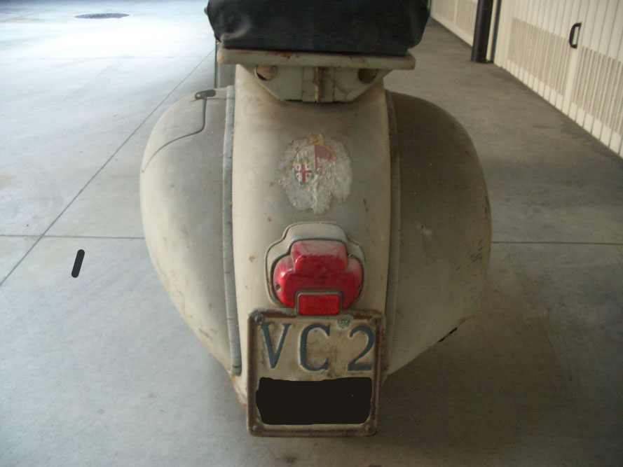

ricu Inviato 5 Aprile 2007 Segnala Inviato 5 Aprile 2007 Ciao a tutti, finalmente sono riuscito a portarmi a casa una VM1T conservata! Unicoproprietario e 18600 Km percorsi. Come carrozzeria basterà una bella lucidata, però meccanicamernte è stata ferma parecchi anni. Prima di provare a metterla in moto cosa mi consigliate? Faccio presente che il motore non è bloccato, però non riesco a inserire le marce, i fili sembrano ok, ma non riesco a capire se dipende dal meccanismo esterno oppure se devo aprire per accedere all'interno. La frizione pare bloccata, perchè non stacca la presa se provo l'avviamento tirandola. Ho già provveduto a scmontare e pulire il serbatoio, il carburatore e il filtro dell'aria. Essendo al prima volta che provo a "riesumare" una Vespa vorrei sapere dagli esperti i vari step per poter procedere nei migliori dei modi e soprattutto senza rischiare di fare dei danni. Grazie. Cita

rgian Inviato 5 Aprile 2007 Segnala Inviato 5 Aprile 2007 ma come mai quel fanale posterione? anche io ho una vm1t e ho quel fanale ma so di per certo che non è l'originale...sbaglio? cmq buon lavoro p.s. e il devio luci? Cita
ricu Inviato 5 Aprile 2007 Autore Segnala Inviato 5 Aprile 2007 Già, le uniche 2 cose errate sono il fanale post. e il devio luci. Però li cambierò alla fine! Quanto prima vi posterò altre foto. Continuate con i consigli, grazie! Cita

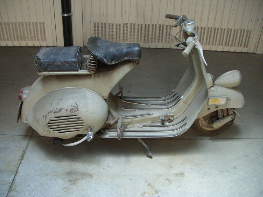

ricu Inviato 6 Aprile 2007 Autore Segnala Inviato 6 Aprile 2007 Eccovi qualche altra foto, così come l'ho trovata con 3 dita di polvere! Cita
collet Inviato 6 Aprile 2007 Segnala Inviato 6 Aprile 2007 stupenda. viene una meraviglia. complimenti ps: ma il sinmbolo della repubblica dove l'han messo????????? Cita
ricu Inviato 6 Aprile 2007 Autore Segnala Inviato 6 Aprile 2007 Grazie mille, l'ho cercata per anni, la volevo proprio così, conservata (con qualche segnetto) ma non restaurata, la faro basso a me piace un po' vissuta!In questi giorni le ho già dato un paio di lavate, ed ha già cambiato faccia, poi ho ben pulito il sellone dal quale è spuntata la livrea verde scuro originale, mentre il cuscino posteriore è in lavorazione per la ricucitura. Ora mi toccherà revisionarla meccanicamente, non sarà facile, perchè non sono del mestiere ma soprattutto scarseggio con l'attrezzatura (estrattori vari), però piano piano riuscirò a fare quache cosa di buono. Cita

ricu Inviato 18 Aprile 2007 Autore Segnala Inviato 18 Aprile 2007 Eccomi nuovamente ragazzi. Ho un dubbio. Nell'attesa di rimettere in funzione la Vespa ho ritirato le pratiche ASI per la reiscrizione dei veicoli storici dove sono richieste le foto del mezzo, viene però specificato che deve essere restaurato a regola d'arte oppure conservato in condizioni ECCELLENTI... Ora la mia Vespa è molto ben conservata come vedete dalle foto, ma ECCELLENTE è un'altra cosa! Secondo voi avrò dei problemi per la reiscrizione??? Mica posso riverniciare una Vespa conservata! Cita
ho6vespe Inviato 19 Aprile 2007 Segnala Inviato 19 Aprile 2007 ciao secondo me devi smontarla tutta, lavarla accuratamente e farla lucidare in carrozzeria. Gli adesivi io li toglierei, ma corri il rischio che si noti la differenza di colore, senti anche il carrozziere(qualsiasi cosa ti dica, NON fargliela assolutamente riverniciare!!! cambia carrozziere piuttosto. SOLO lucidatura). Ti consiglio di contattare l'asi per avere un consiglio da loro. I graffi io non starei lì a toglierli, e neanche le scalfiture. Il problema è la riggine. Se c'è va eliminata raschiando fino alla lamiera. Poi ci metti il fondo antiruggine rosso max mayer, che lo fanno ancora, In fusti da 5 kg. Se ne vuoi un barattolino per ritocchi, fammi un fischio che te lo mando. Sabbierei almeno internamente i cerchioni, sicuramente dentro c'è ruggine ed è pericoloso (scoppiano le camere d'aria). Poi dentro ci andrei con del fondo epossidico molto più resistente di quello rosso. La meccanica è da rivedere perchè i paraoli vecchi, a differenza della tua 500, sono a diretto contatto con la benzina verde: si disintegrano dopo poco. Quindi rischi di rimanere a piedi. Poi la crocera del cambio dopo tutti questi anni sicuramente è andata, così come la biella, che dopo lunga inattività avrà bronzine e rulli ossidati: si consumano subito e poi ti danno problemi. Per l'estetica infine farei rizincare tutti i particolari della sospensione anteriore e la bulloneria. Le cromature le ripulirei perchè la differenza altrimenti si nota troppo.. vespa conservata con cromature nuove stona troppo. Asistono in commercio prodotti appositi per ripulire le cromature. Molto olio di gomito e via.. Ciao Cita
