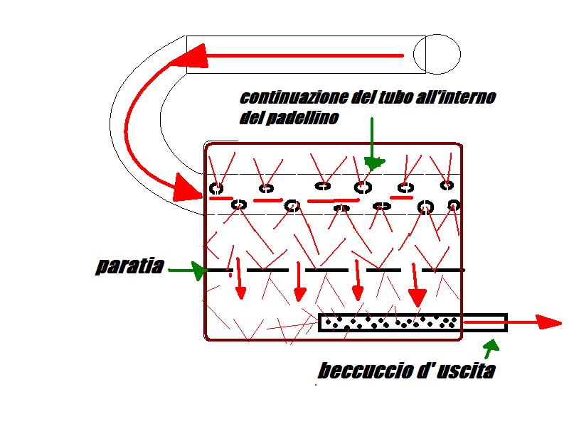

pxstone Inviato 29 Aprile 2007 Segnala Inviato 29 Aprile 2007 non sono daccordo......infatti il tubo di scarico appena entrato nel padellino diventa forellato proprio come la parte finale di un silenziatore.esso infatti continua per tutta la lunghezza del padellino.ritengo più opportuno parlare di camera di silenziamento piuttosto che d'espansione Cita
Ospite Inviato 29 Aprile 2007 Segnala Inviato 29 Aprile 2007 io l'avevo già definita camera di espansione http://www.vespaonline.com/index.php?name=MDForum&file=viewtopic&p=225589 segnalo questo interessante articolo sulle marmitte http://fpp.hamradio.si/roost/tech/exhaust/it/ il tubone di scarico forellato assolve in parte a funzione di silenziamento; se prendiamo una "padella" e tagliamo il tubone all'ingresso farà un bel pò di baccano e non so se la vespa guadagna in prestazioni visto che le onde di scarico non saranno più guidate veso la paratia ma "sparate" verso la parete cieca che è davanti la ruota di scorta. Analogamente se togliamo la paratia antirumore, che ha funzione silenziante, aumenta di volume la camera di espansione senza vantaggi in termini di prestazioni ma con sensibile aumento di rumorosità. Il padellino, per concezione, è una via di mezzo, ha paratie che non consentono di definirlo una espansione vera e propria, ma per il variare dei volumi del tubone - prima camera (di espansione) - seconda camera (di silenziamento) non è neanche un silenziatore puro. Insomma il padellino è ... il padellino, sappiamo tutti come va, compatto, silenzioso, dà bassi ma toglie alti, come tutto nell'architettura vespa è una soluzione di compromesso per andare avanti nel tempo senza problemi di affidabilità e nulla più, con il pregio della compattezza; se vogliamo spingere le prestazioni di uan vespa allora cominciano i discorsi sui cilindri, sulle lavorazioni di carter e alberi motore, sui carburatori e sulle espansioni; ma significa portare il tutto a un limite più alto rispetto al buon compromesso originale della vespa. Cita
Ospite Inviato 29 Aprile 2007 Segnala Inviato 29 Aprile 2007 altro articolo: http://www.arsego.it/Scarico.htm mi sembra interessante sapere che l'invenzione dell'espansione è della MZ negli anni '50, forse tra gli ultimi esempi di vitalità e di genialità delle fabbriche dell'Est europeo prima dello scadimento che hanno conosciuto per la mancanza di sviluppi e di confronti con il mercato. Poi non ho trovato riferimenti, cmq ricordavo che nel mio Fantic (tanti anni fa) si allungava o si accorciava la pancia dell'espansione per cercare di ottimizzare le prestazioni, ma non ricordo come funzionava. Cita
pxstone Inviato 29 Aprile 2007 Segnala Inviato 29 Aprile 2007 per come la vedo io il padellino è un semplice silenziatore.....dal disegno che ho fatto si capisce che di camera di espansione cè ben poco(sempre per come la vedo io) Cita
Ospite Inviato 29 Aprile 2007 Segnala Inviato 29 Aprile 2007 ok, il disegno è chiaro, anche se hai fatto un misto tra Piaggio e Sito; la Piaggio ha la paratia con 6 fori da 8 mm, lo scarico entra per poco e non e forato, la Sito ha un solo grosso foro all'altezza dell'ultimo da te disegnato a dx, e il beccuccio è lungo, forato e con una intercapedine di lana di vetro. Cita
Ospite Inviato 29 Aprile 2007 Segnala Inviato 29 Aprile 2007 ah, dimenticato, come vedi il tubone sfoga in una porzione ampia, da cui poi i gas vanno attraverso la paratia nella camera di silenziamento (più piccola) e poi allo scarico. Per me quella porzione ampia è la camera di espansione, che ha anche funzione silenziante. In fondo anche le espansioni con cono e controcono silenziano, c'è differenza senza marmitta e con l'espansione anche senza silenziatore terminale. E alcune espansioni all'interno hanno camere per silenziare .. insomma ci possiamo sbizzarrire, forse è soltanto questione di mettersi d'accordo sul contenuto dei termini che usiamo. Cita
