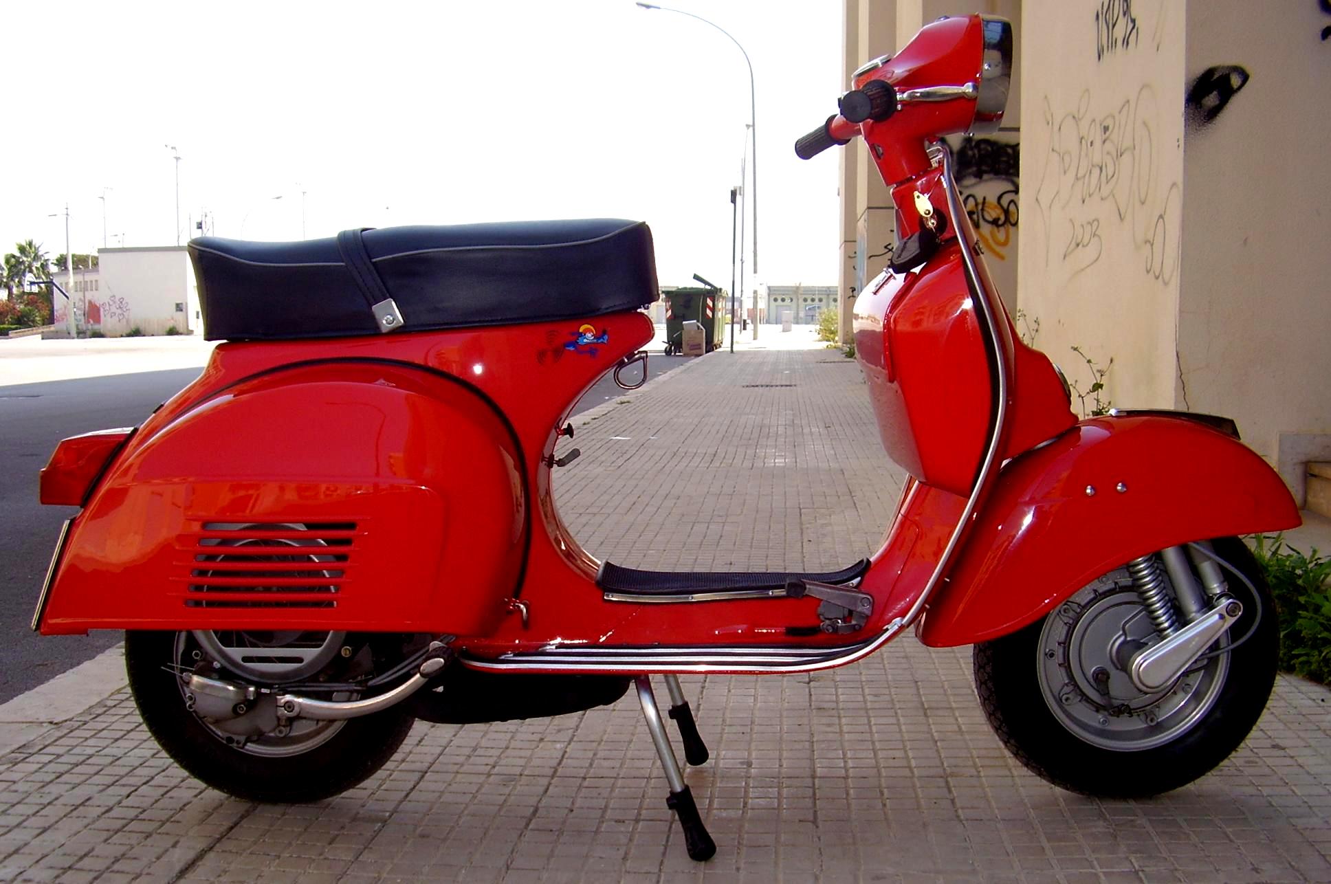

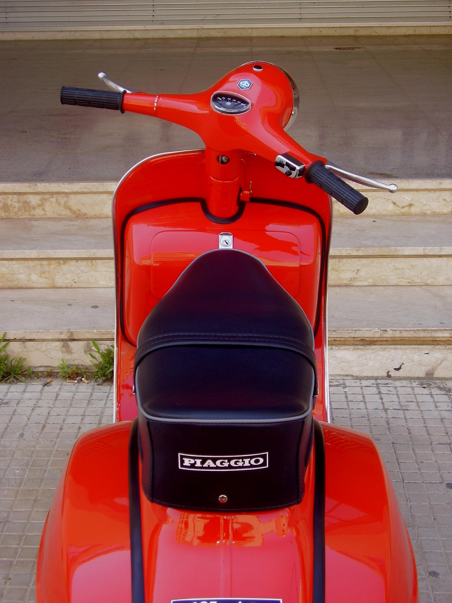

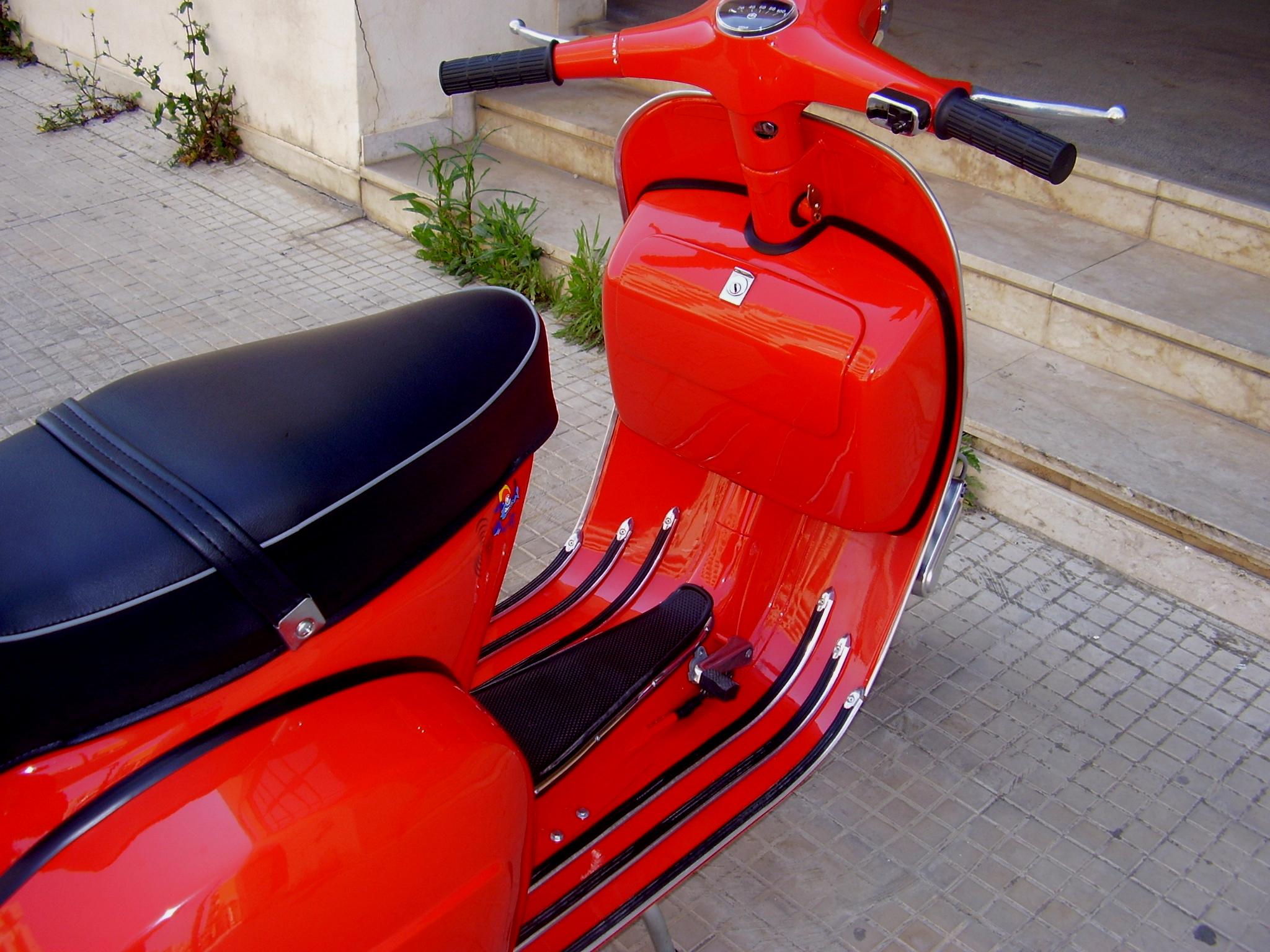

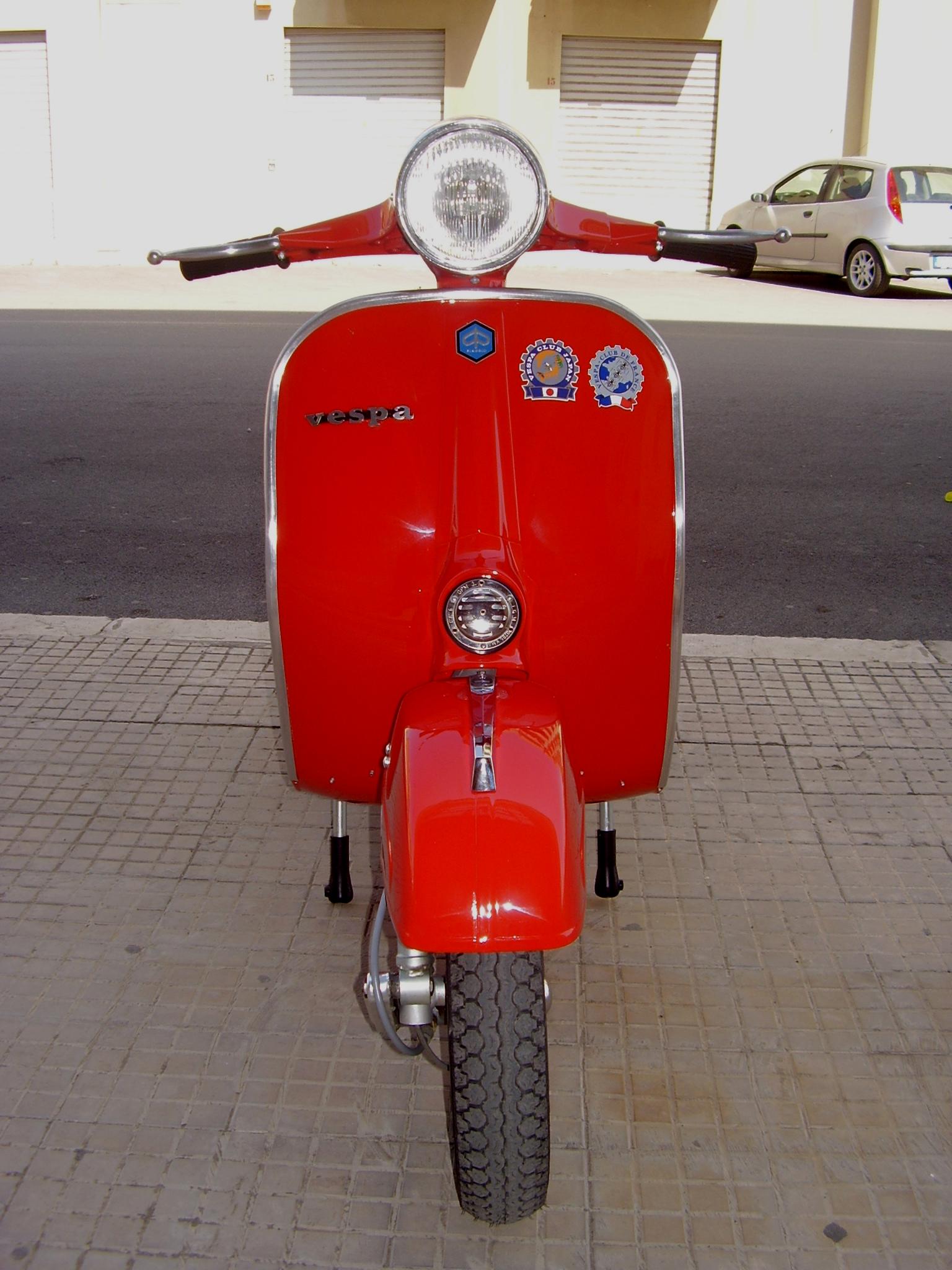

il sogno dei mie 16 anni. IL TS . Dopo sette mesi di lavori è in strada . Che ve ne pare ??

Grazie ragazzi, e' una soddisfazione !! va davvero bene, carb 24, albero lavorato 177 DR, guaine in teflon , meccanica perfetta . Mi spiace per i puristi per il colore, ma non ho resistito. Troppo bello . E' il rosso 850, quello del 90 ss per intenderci . La cosa per me più sorprendente è òla tenuta di strada, ha un telaio davvero incredibile, ho avuto all'epoca il P200E e credetemi non vi è confronto. Sarà perchè è più bassa, non so dirvi , ma piega con una facilità spaventosa dando un senso di sicurezza che il PX non mi dava .
no, ma quasi... ti dico .. meccanico super perbene, onesto e preparatissimo sulla meccanica. lui è stato dieci anni a pontedera e poi 35 anni assistenza piaggio in sicilia. Credimi una esperienza pazzesca , bullone su bullone, tutto perfetto. Devi vedere il cambio sembra un automatico Audi. La vespa non ha una vibrazione, non un tintinnio metallico e va fortissimo . Lo consiglio a tutti ...

per il motore .. che dire ... un pizzico di spunto in più .. Tutto qui niente di speciale. Grazie a tutti per i compli. Federico

PS ti ho beccato: striscie pedana sono montate a rivetti con la pistola non a ribattini :wink:
questa dei rivetti non la so .. mi informo con chi ha fatto il lavoro. Il disco io lo ho visto non mi sembra di panno o almeno se lo è è un panno durissimo e poi non metteva una pasta ma , ripeto, impregnava il disco già in funzione con una specie di pietra bianco-violaceo ... ti dice qualcosa ??
