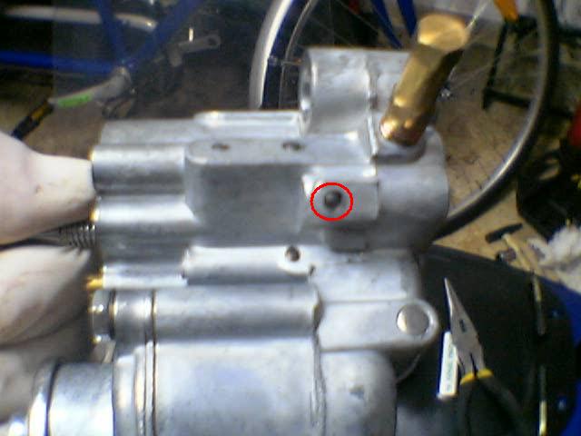

Attenzione, nonostante l'apparenza, il carburatore per mix è diverso da quello no mix. il carburatore mix ha un condottino che nell'altra versione non c'è, e quindi non passa olio per la miscela con le conseguenze immaginabili.
Un carburatore è per miscelatore se c'è il tappino nero che si vede in foto.
ps. comunque anche se è un carbu no mix, lo puoi motare facendo miscela invece che benzina. Ma ricordati di togliere l'alberino dell'ingranaggio del miscelatore che esce dal carter e di tappare il foro in qualche modo.

a sx mix, a dx no mix; nella mia foto postata sopra ho fatto il cerchio rosso nella modifica per la versione mix.
