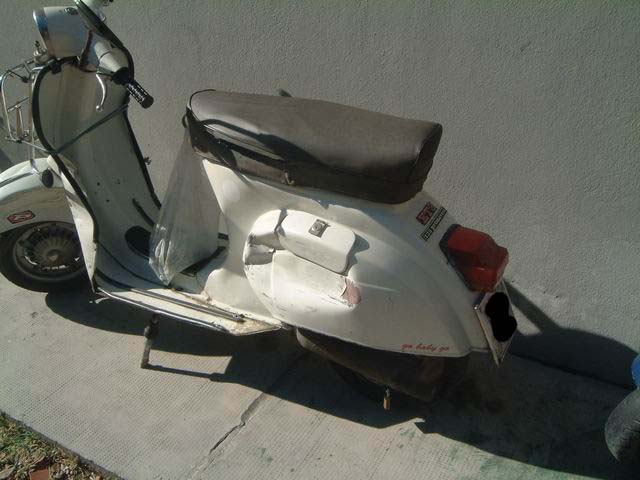

Mmmh... tutta la mia solidarietà vespistica... incidentato anche io!

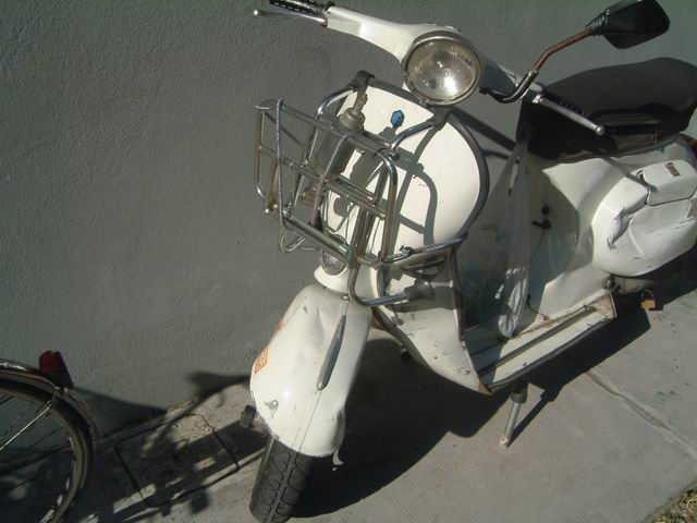

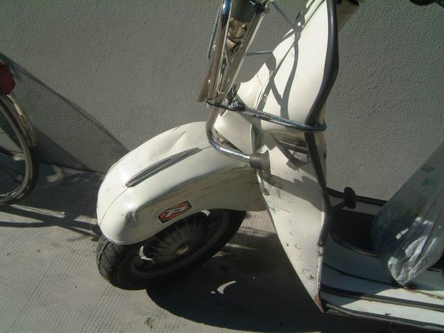

La medicina è: forcella nuova, un po' di smartellate qui e li assestate da un bravo lattoniere-carroziere e infine una bella riverniciata!

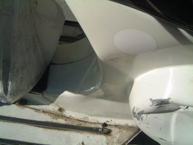

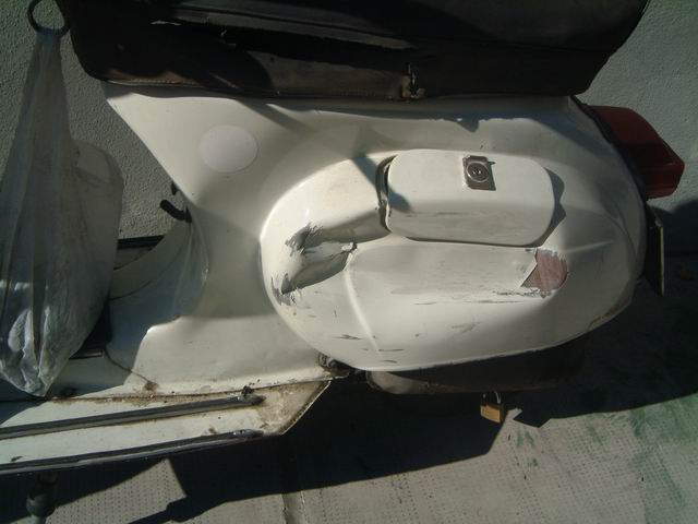

La rientranza penso che sia collegata alla ruota post... mi sa che si è imberlato il supporto SX del braccio post...
F'n'F

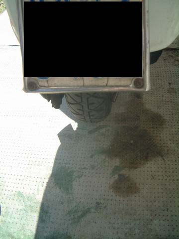

Bel casino...per lo scudo ci sono buone possibilità , per la pancia posteriore invece se non si dissalda prima il vano bauletto, la vedo dura con puntoni saldati e smartellati al contrario per ritirare su tutto il piu' dritto possibile...c'e' un sacco da lavorare li'. Il motore non penso ne abbia risentito, probabilmente c'e' da cambiare il collettore dello scarico che la salsiccia si vede chiaramente che e'appiccicata alla ruota. Ci sarà sicuramente anche da mettere in tiro il telaio per non ritrovarsi con una Vespa storta come un fusillo...
Bisogna vedere l'assicurazione che dice, col solito discorso che un valore affettivo-storico non combacia mai con quello reale ecc.ecc. al limite davvero e'meglio comprare un telaio nuovo e farlo ripunzonare...
