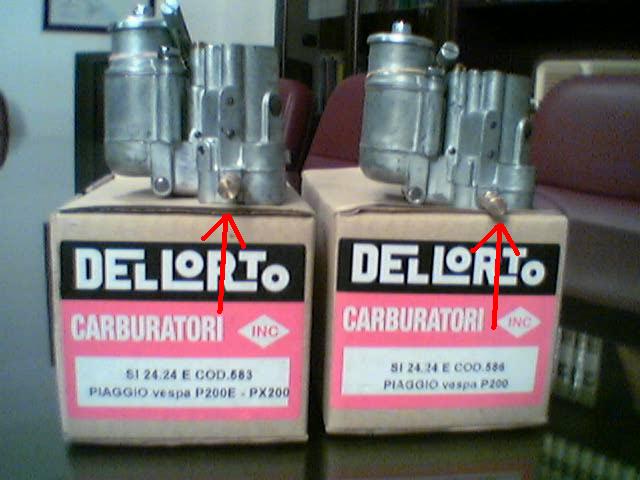

xxfabio Inviato 26 Maggio 2007 Segnala Inviato 26 Maggio 2007 Ciao a tutti ragazzi vorrei porre un quesito che potrebbe interessare tutti i possessori di vespe con miscelatore. Che probabilità ci sono di grippare con una vespa dotata di miscelatore? Non teniamo conto della possibile rottura del vetrino o del tubicino che porta olio dal serbatoio al carburatore. Vorrei solo capire il sistema mediante il quale arriva miscela al gruppo termico. Per quanto riguarda la vespa senza mix la miscela arriva direttamente dal serbatoio al carburatore, per cui regolando la vite dell'aria determiniamo noi una carburazione grassa o magra. Col mix da quello che ho capito la benzina fa una strada per il carburatore e l'olio ne fa un'altra. Per cui regolando in questo caso la vite dell'aria, regoliamo solo l'afflusso della benzina giusto? Indipendentemente dalla percentuale d'olio che è regolata invece dal numero di giri del motore. Spero di essere stato chiaro, cmq posto una foto dei 2 percorsi Cita

Vesponauta Inviato 28 Maggio 2007 Segnala Inviato 28 Maggio 2007 Sotto il braccetto del miscelatore c'è un ingranaggio lavorato con un piano inclinato sul suo lato superiore, costantemente spinto verso l'alto da una molla posta al di sotto. Sotto a tale ingranaggio c'è un albero cilindrico fresato in parte, come troviamo sotto i pomelli dei rubinetti delle cucine a gas, in modo da creare una camera rotante grazie ad una serie di ingranaggi che prendono il moto vicino alla frizione. La rotazione del braccetto causata da cavo del gas spinge sul piano in punti diversi facendo più o meno "affondare" l'ingranaggio col suo bell'albero fresato nella vaschetta del carburatore. Si crea, quindi un effetto di "siringa rotante" dal volume variabile a seconda della posizione dell'acceleratore. L'olio entra dal tubo che hai segnato di rosso e con un sistema di due valvole a molle e sferette viene spinto in un solco ricavato nella parte inferiore della vaschetta del carburatore, poi risale nel carburatore stesso e fa gocciolare l'olio dentro il motore, vicino alla saracinesca del carburatore. Cita
xxfabio Inviato 28 Maggio 2007 Autore Segnala Inviato 28 Maggio 2007 Ok con un po di difficoltà credo di aver capito il meccanismo anche se non ho mai visto effettivamente un carburatore con mix smontato. Cmq nello specifico ritornando a quello che ho chiesto, l'olio risalendo nel carburatore va a mescolarsi con la benzina? E cmq la famosa vite da 2,5-3 giri influisce solo sulla benzina o sulla miscela creata dal mix? Cita

topastrodfogna Inviato 30 Maggio 2007 Segnala Inviato 30 Maggio 2007 fabio, puoi indicare nella foto sopra dove si trova la famosa vite per regolare la carbrazione? Cita
tigro11 Inviato 30 Maggio 2007 Segnala Inviato 30 Maggio 2007 fabio, puoi indicare nella foto sopra dove si trova la famosa vite per regolare la carbrazione? Da quella foto la vite non si vede Cita
xxfabio Inviato 30 Maggio 2007 Autore Segnala Inviato 30 Maggio 2007 fabio, puoi indicare nella foto sopra dove si trova la famosa vite per regolare la carbrazione? Infatti dalla foto non si vede, è coperta dalla vaschetta del carburatore, guardando la foto si trova in corrispondenza più o menno dell'ammortizzatore, ripeto è coperta Cita
tigro11 Inviato 30 Maggio 2007 Segnala Inviato 30 Maggio 2007 Grazie alla foto di KL01 la vite segnata dalla freccia rossa serve per regolare la carburazione Cita
