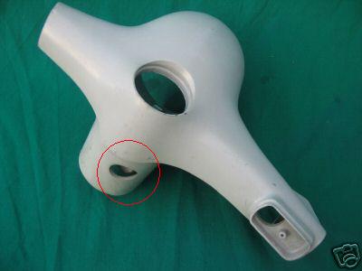

Dart Inviato 29 Giugno 2007 Segnala Inviato 29 Giugno 2007 Il manubrio è il meno, se guardi lo stesso, sopra al cassettino vedrai un foro con un bullone da 13, allenta quel bullone, metti in asse il manubrio e ristringi......... se la Piaggio da sempre la solita chiave candela, quella del manubrio è sul retro della chiave. Cita

Vesp1 Inviato 29 Giugno 2007 Autore Segnala Inviato 29 Giugno 2007 la vite è una brugola da 8 o 10 penso basta allentarla e raddrizzare a piacimento e poi ristringere vero?? Cita
