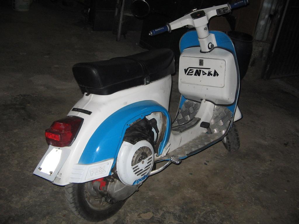

vendra Inviato 10 Agosto 2007 Segnala Inviato 10 Agosto 2007 se hai pazienza e tempo viene bene io pero ho fatto un errore, siccome ho il bauletto tagliandola in cima l'ho arrotonadata ma era meglio se la facevo piu lunga in modo che entrasse nel bauletto e non si vedesse la fine....cmq se la fai ti consiglio di prendere prima lo stampo dei tappeti in gomma con un cartone tipo quello della pizza,poi fai il contorno della lamiera e la tagli, devi fare i fori per il cavalletto laterale e un foro + largo per il freno (l'unico casino!!!) e è poi scaldandola la pieghi e la modelli. fissala con dei rivetti. il PRO e l'aspetto pero ci sono degli inconvenienti: c'e il rischio che si arrugginisca il fondo e che ti trovi senza pedane!!!! quindi come minimo una folta all'anno devi toglierle e dare un po di fondo trasparente apposta. Cita

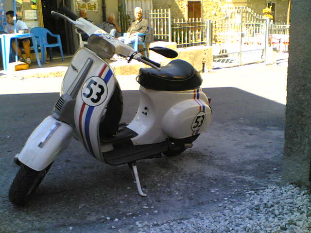

tempesta_92 Inviato 11 Agosto 2007 Autore Segnala Inviato 11 Agosto 2007 ciao , avevo intenzione di mettere come questa vespa 2 strisce adesive alla sinistra del nasello di un colore bianco o grigio chiaro e sopra il 16 nella bugna sinistra, voi cosa dite??starà bene? scrivete Cita

vendra Inviato 11 Agosto 2007 Segnala Inviato 11 Agosto 2007 SCUSATE PER IL FORMATO E LA PRIMA VOLTA CHE POSTO UNA FOTO!!! CMQ TI CONSIGLIO ANCHE DI METTERE DEI FOX E DI FARTI UN ALZATARGA COME QUESTO OPPURE DI PRENDERE QUELLO DELLA PROMA Cita

tempesta_92 Inviato 11 Agosto 2007 Autore Segnala Inviato 11 Agosto 2007 bel ferro vendra, veramente bello, cosa sono i fox??? cazzo frankie, è la tua??? è stupenda, quanto hai speso dal cromatore???, sono senza parole, posta altre foto Hai messo il manubrio special??? Cita
vendra Inviato 11 Agosto 2007 Segnala Inviato 11 Agosto 2007 i fox sono quelle plastiche bianche che vedi nella mia foto fanno tutto il giro della moto e a me piacciono ad altri invece no Cita

130special Inviato 11 Agosto 2007 Segnala Inviato 11 Agosto 2007 belle vespe ,cavolo vendra veramente bellina la vespina per tempesta: l'idea di copiare quella vespa è buonissima ,bella vespa diventerebbe 130special Cita
vendra Inviato 11 Agosto 2007 Segnala Inviato 11 Agosto 2007 belle Vespe ,cavolo vendra veramente bellina la vespina GRAZIE MI HA SPINTO A FARLA COSI PER UMIGLIARE UN MIO AMICO CON LO SCOOTER RIESCO A STARGLI DAVANTI ANCHE SE HA TROPHI,MARMITTA TOP NARDO E TRASMISSIONE MALOSSI. UNA BELLA SODDISFAZZIONE!!!!!!!!! Cita
