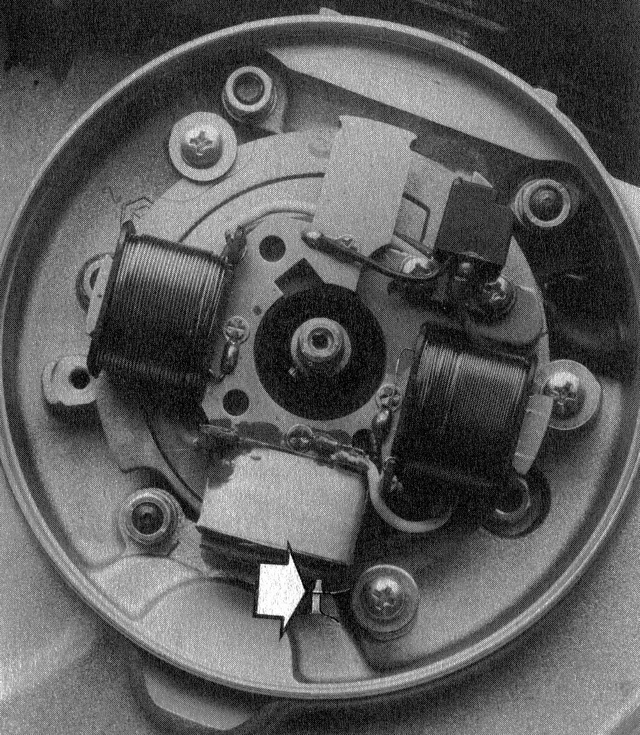

Shadow Inviato 15 Novembre 2007 Segnala Inviato 15 Novembre 2007 davo per scontato che l'ho aperto... dato che ho una PK50S tutta originale dal 1983 ci ho messo le mani solo io ;-) il piatto ha 3 bobine e un pick-up (quadrato nero) e' uno solo anche se ha forma diversa da quello per 5 bobine, quindi mi sono domandato da dove uscisse sta cosa del doppio pick-up dato che anche sullo schema elettrico ne mette solo uno. che poi e' uguale a questo Cita
WhitesnakeIsBack Inviato 15 Novembre 2007 Segnala Inviato 15 Novembre 2007 davo per scontato che l'ho aperto... dato che ho una PK50S tutta originale dal 1983 ci ho messo le mani solo io ;-)il piatto ha 3 bobine e un pick-up (quadrato nero) e' uno solo anche se ha forma diversa da quello per 5 bobine, quindi mi sono domandato da dove uscisse sta cosa del doppio pick-up dato che anche sullo schema elettrico ne mette solo uno. che poi e' uguale a questo guarda sono sincero,ho maneggiato centinaia di statori e ne avro' visti un migliaio,ma lo statore identico a quello della foto che hai messo tu(che proviene dal manuale d'uso e manutenzione)non l'ho mai visto domani ti metto una bello foto di uno statore pks che ho io(identico a tutti quelli che ho sempre visto)e ha il doppio pickup Cita
Shadow Inviato 15 Novembre 2007 Segnala Inviato 15 Novembre 2007 la foto non viene da quello di manutenzione ma da quello tecnico anche se e' uguale vorrei proprio vederla anche se cmq il doppio pick-up mi puzza (che scopo avrebbe poi) magari si tratta di qualcos'altro putroppo io la foto non posso farla che la vespa sta a 100 km. Cita
Shadow Inviato 18 Novembre 2007 Segnala Inviato 18 Novembre 2007 umh interessante, li c'e' da vedere come e' fatto il collegamento, io intravedo un filo che fa da ponte, magari che sono solidali uno con l'altro. Cita
